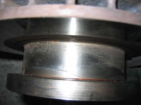

-> DuriQ: Sundej ještě to osazení na kolo, ať je vidět i zepředu odkud kam to ruplo. Vypadá to jako od místa kde se možná převrtávali štefty...?

-> sep: Taky si říkám, pokud se teda nemuselo nějak upraviu usazaní pro ložiska, nebo něco "zevnitř" čímž by opticky zůstal z venku bez úpravy.

faktem je že teď nevím zda je kotouč série když máš vlastně jiný,upravovaný náboj,to by teoreticky mohl kotouč zůstat sériový...

-> DuriQ: :neco jako tohle...?
www.skoda-upravy.wz.cz/ma in/index.php?co=10

Baghira
-> DuriQ: Tak Brebba jsou jedny z nejlepších brzd a dávají se na skoro všechny spotovní a luxusní auta. Horší asi bude, že ta úprava co na nich proběhla nebyla uplně ideální.

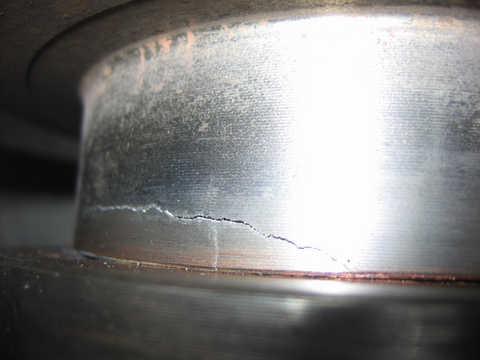

DuriQ
Gryzly: mno mna sa nepitaj ako je to mozne ja som to videl tiez prvy krat...
jedina vec co mi pride je to ze je na pikacu spraveny naboj nic ine ma nenapada...
jedina vec co mi pride je to ze je na pikacu spraveny naboj nic ine ma nenapada...08:25:04

sep
-> DuriQ: :tak to vidím poprvé v životě.....síla.....takže ode dneška mezi případné příčiny vibrací zahrnuju prasklý kotouč

DuriQ
a este raz ale detailnejsie

DuriQ
all: tak uz viem preco mi zacalo kopat do volantu
niesu to loziska niesu to capy ani stabilizator ale je to uplne nieco ine kazdy mi vravel mas krivi kotuc... co mi prisla ako riadna koko*ina ale ked som si to tak pozeral tak som neveril vlasnym ociam
mno a to co som obiavil mate na obrazku
