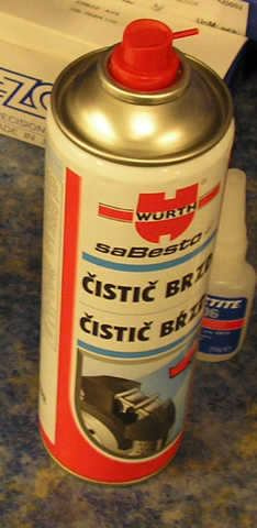

Kaňa
tato vec velmi dobre odmastuje a cisti. ale toho by si potreboval asi viac ako dost :)))

A este otazka:cim sa da vycistit poriadne zasr zaspinena prevodovka? (nemam wap ani nic podobne v garazi) Nieco co by sa dalo lachko aplikovat na cca 1 cm hruby sajrajt
