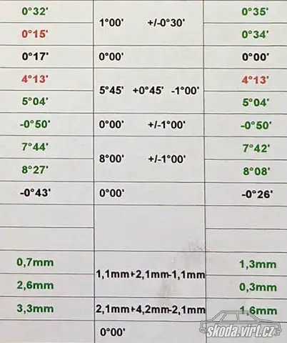

predná náprava
prvé tri riadky odklon vľavo, vpravo, priečne
druhé tri riadky záklon vľavo, vpravo, priečne
tretie tri riadky príklon vľavo, vpravo, priečne
dva prázdne riadky diferenčný uhol
štvrté tri riadky zbiehavosť vľavo, vpravo, celková
posledný riadok presah kola
ľavý stĺpec pred nastavením, stredný stĺpec cieľové hodnoty, pravý stĺpec hodnoty po nastavení

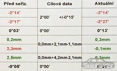

zadná náprava
druhé tri riadky riadky zbiehavosť vľavo, vpravo, celková
posledný riadok geometrická jazdná osa

-> minno: Bol som v servise. Viď protokol po nastavení geometrie. O rok neskôr som nabehol na obrubník a musel dať prednú nápravu nastaviť znova. Ale z toho nemám protokol. Viem iba toľko, že so zadkom nerobili nič a predok nastavili. Nemali k tou žiadne ďalšie pripomienky. Medzitým som skúšal vymeniť gumy medzi šikmým a pozdĺžnym ramenom, lebo mi to robilo to, čo som opísal v pôvodnom príspevku. Možno som rozhodil geometriu zadnej nápravy, to teraz už neviem.
Dám to znovu na geometriu, kompletnú. A uvidíme potom.
