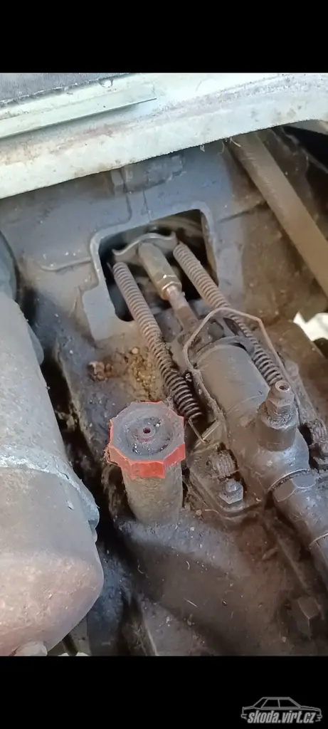

Pokud nejde ředící pákou vůbec pohnout, nebo jen v mezích vůlí tak bych sundal víko převodovky. Závada by mohla být tam. Případně bych sundal na převodovce pracovní válec a mrknul tam. Zkusit pohnout motorem a pak autem co se točí a co ne.

Diky všem za rady, bohuzel, zkusil jsem rozebrat kulisu řazení, kulička v kulise ok, táhlo se neuvolnilo a pod krytkou za zadnimi sedačkami, kde je videt do spojky se při seslapnuti spojkoveho pedalu normálně hybe hydr. váleček. Na aute se delalo tesneni pod hlavou a cca od té doby nejdou řadit kvalty ani silou, ale to asi nebude mít spojitost.

-> pisek999: Závada může být třeba v kulise řazení, prasklém táhlu, rozpojeném táhlu od převodovky. Tohle všechno jde omrknout celkem snadno. Je cítit v páce nějaký odpor, nebo to jde úplně volně?

pisek999
Zdravim všechny, potřeboval bych radu, u mojí škody 120l r.v.1988 4kvalt mi najednou nejde zařadit žádný kvalt, ani při vypnutém motoru. Poradí nekdo zkušenější po čem jít?
Na fotce níže mám sešlápnutý spojkovy pedal. Předem díky za všechny rady
