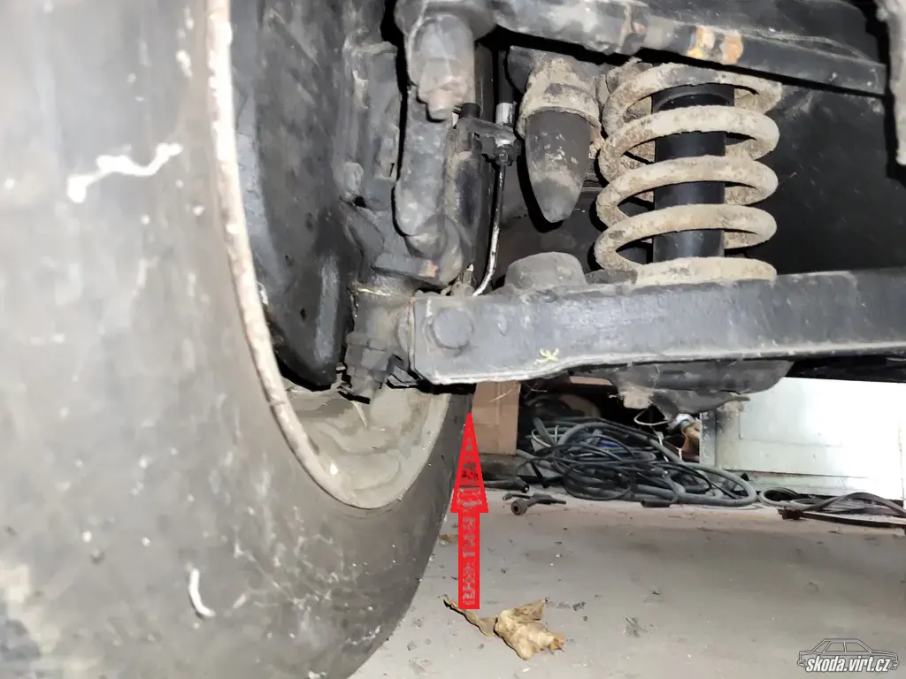

-> Bukaj 01.06.25 21:04:13: Ja ten silentblok dole ve svislaku uz parkrat (opravdu 2x) v prdeli videl. Nic jinyho tomu nebylo.

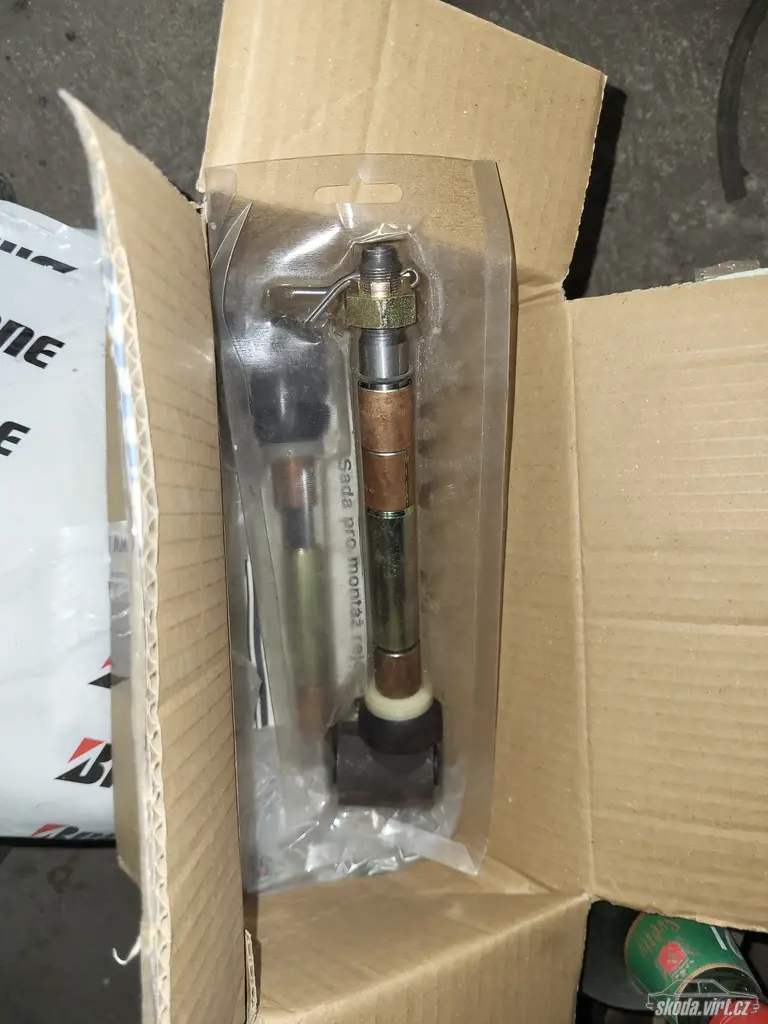

01.06.2025
-> kpt.Budha 01.06.25 20:56:20: Na silentblok a šroub nehrabej! V tom problém nebude a rozhodil by sis akurát geometrii nápravy (odklon kol).
Třeba nebude potřeba ani měnit svislák a postačí jen nová pouzdra a přestružit.
Určitě budeš potřebovat pár přípravků - minimálně výstružník na pouzdra svisláků a hodí se i narážeč nových pouzder, i když s trochou improvizace to jde i bez něj...

kpt.Budha
Pánové, znovu všem moc děkuji. Svisláky mám nějaké nové, snad jsou to tedy správné. Jen prosím ještě netušíte někdo, zda se ten silentblok a šroub dají někde koupit? Stále nevím, pod jakým názvem bych to hledal. Moc díky

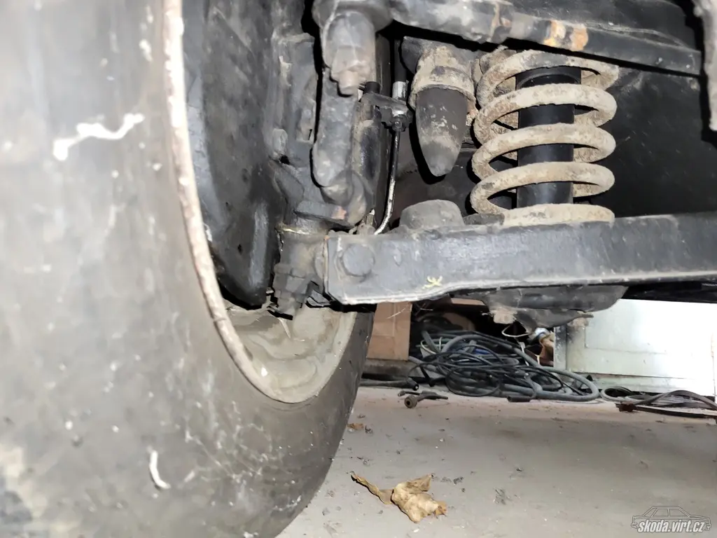

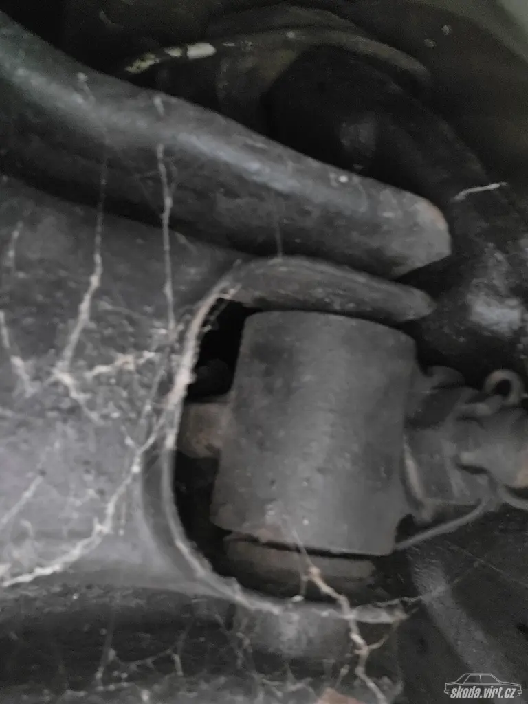

-> kpt.Budha 01.06.25 14:22:52: Dle fotek jsou obě nápravy se silentblokem a excentrickým šroubem. Náprava s excentrickou vložkou by měla na domku maznici a jiná spodní ramena...
Takže vůle ve svisláku - výměna futer a přestružení, promazání...
práce na pár hodin a pokud dlouho nebylo rozebíráno, tak fůra nadávek4

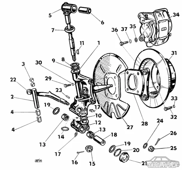

16:44:27
01.06.2025
-> kpt.Budha: pozici 21.. Ale nemáš je tam, z fotky to vypadá na pozdější variantu, která byla mnohem jednodušší, možná upravenou do 100/110 ramene (?) - pak je třeba jen silentblok a možná i ten excentrickej šroub (podle stavu).
16:35:30

kpt.Budha
-> Jozka: Pardon, co vlastně za misku hledám? 21 nebo jsem úplně mimo...
zvětšit Přední náprava 110r - obrázek od kpt.Budha vložen 01.06.2025 15:52:35

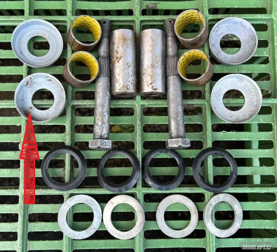

Pokud původní řešení 100/110, měly by na hlavicích tyhle víčka vidět:
zvětšit Přední náprava 110r - obrázek od Jozka vložen 01.06.2025 14:46:38

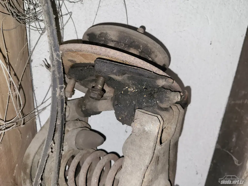

14:34:38
01.06.2025
-> kpt.Budha: Na tý náhradní nevím na hlavici okraj misky=víčka, čili snad stodváca (742/3), na tý provozní nepoznám nic z tohohle úhlu. Chtělo by to fotku zdola..
zvětšit Přední náprava 110r - obrázek od Jozka vložen 01.06.2025 14:34:38

14:22:52
01.06.2025
kpt.Budha
14:21:22
01.06.2025
kpt.Budha
Přátelé, měl jsem minutu u auta, vyfotil jsem jak nápravu na autě, tak náhradní...co tam tedy mám za verzi? 1
zvětšit Přední náprava 110r - obrázek od kpt.Budha vložen 01.06.2025 14:21:22

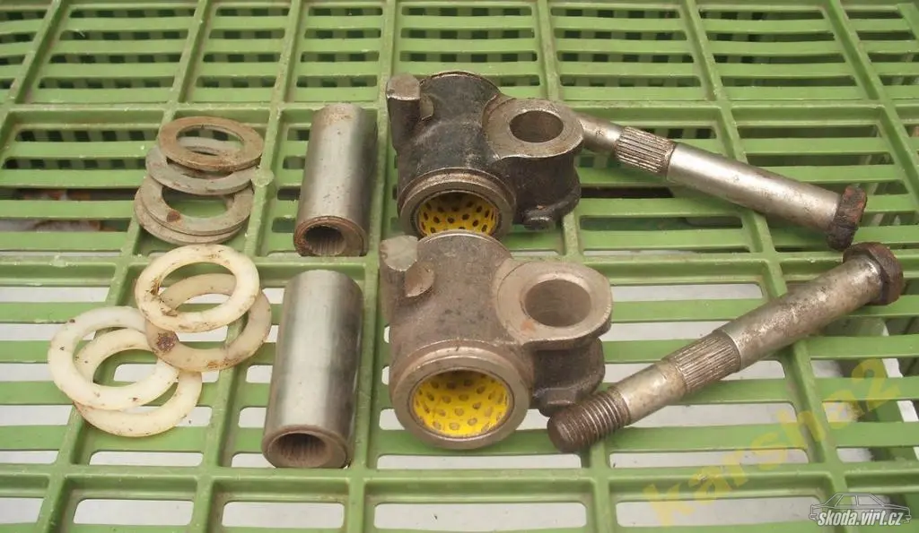

-> kpt.Budha: Dole se to umí vymlít docela dost, výjimkou nejsou ani oválný díry v ramenech místo kruhovejch a "vačky" na původně válcovejch šroubech. Nic moc rozborka potom.
Pokud máš původní osazení, tak viz foto - půjčeno od Krejčíka (mívá v nabídce). Na foto bohužel chybí krycí misky, což je detail, podle kterýho se zvenka dá odlišit osazení původní od zmíněnýho sjednocenýho se 742/3.
zvětšit Přední náprava 110r - obrázek od Jozka vložen 28.05.2025 01:09:45
