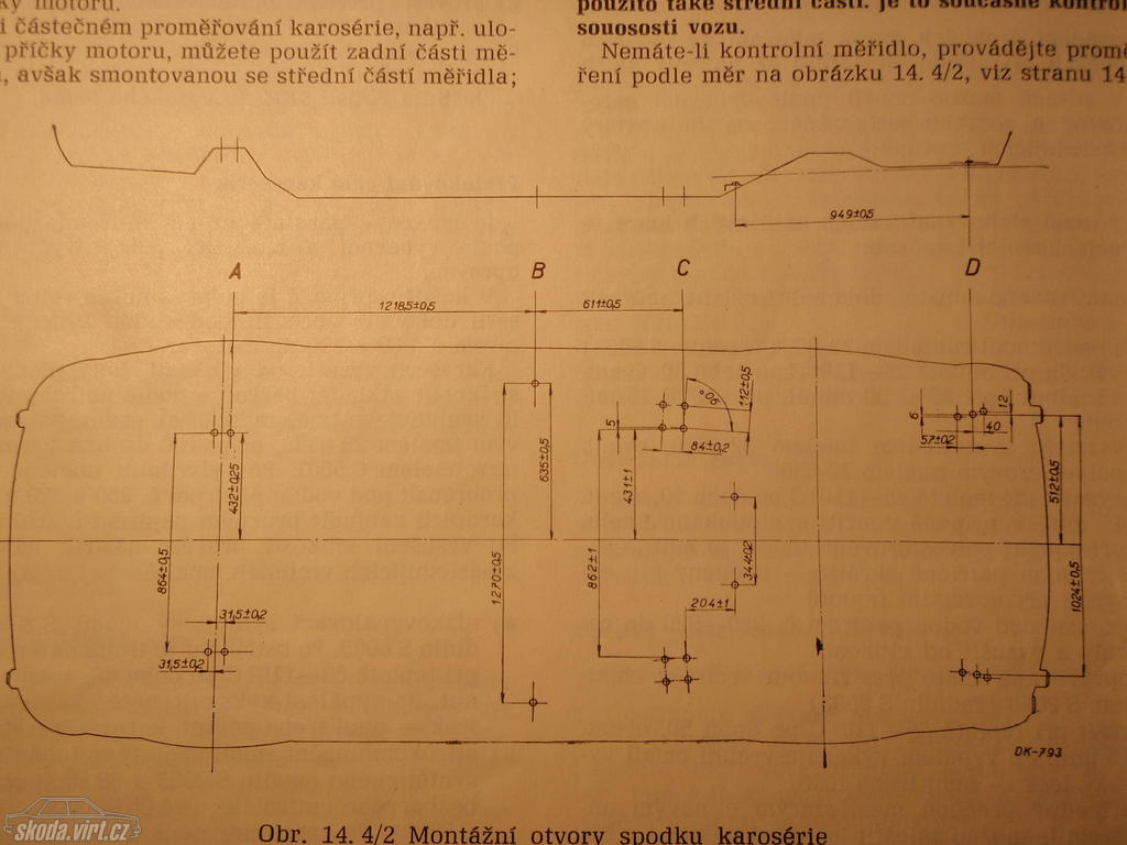

-> Bukaj: Jé, nemusím hledat.. 2
08:45:28
05.01.2017
-> Jozka: Nojo, máš pravdu 4
zvětšit Výkres uchycení příčky škoda 100 - obrázek od Bukaj vložen 05.01.2017 08:45:28
08:16:57
05.01.2017
-> Bukaj: V Baťovi to je - alespoň v tý originální dílenský příručce formátu A4 určitě..
etovar.cz/cs/.../623-skod a-1000-mb-dilenska-priruck a.html
-> wlad 04.01.17 11:02:42: Zkusím pohledat nebo udělat scan..

04.01.2017
-> Bukaj: Twl, blbě čtu. Já viděl příčku a automaticky myslel příčku motoru.
12:22:17
04.01.2017
-> Eidy: Počkej, Eidy, vždyť příčka převodovky i kotevní místa jsou úplně jiné 6
11:06:02
04.01.2017
Vzhledem k záměnnosti příček, předpokládám zcela identické rozměry. Nejen příčky, ale celé podlahové platformy.

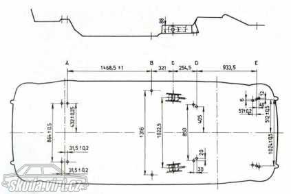

04.01.2017
wlad
Ahoj, nemáte někdo rozměrový výkres uchycení příčky převodovky na Škodu 1000-110R. Potřebuji to samé jako je v příloze pro 105-136. Předem moc díky
