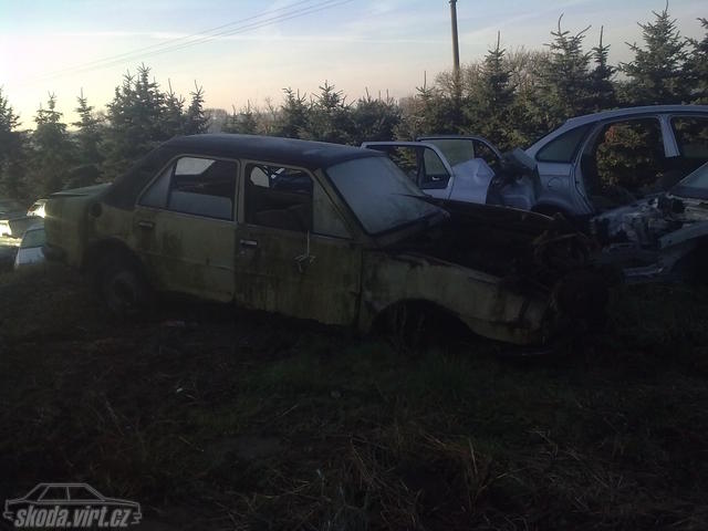

Zdarec borci,
chtěl bych se zeptat na nějaké doporučení nebo radu ohledně řízení. Měl jsem tam šnekové které mělo vůli, nešlo již seřídit. Koupil jsem demontované starší druhé, které mělo být na 100% v pořádku, namontoval do auta a stejný problém. Mám to seřízené tak, že je v přímém směru bez vůle, ale v krajních polohách jde hodně ztuha. Co s tím? Je tu někdo, kdo by mi to dokázal třeba i se zárukou zgenerálkovat nebo je jednodušší to předělat na hřebenové řízení? (jedná se o auto na fotce vpravo, které si chci nechávat, takže nechci prozatímní řešení 79 )
Díky moc za rady, pěkný Vánoce.
zvětšit Řízení - Škoda 120 - Ouža - obrázek od Mara Rapid - zrušená registrace vložen 18.12.2015 10:03:52
