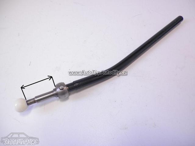

Taky doma jednu šaltpáku z 1203jky mam, tak zda byste mohli popsat, co vše se musí předělat/upravit, aby šla do Škody 100? dík...
-> Toušík:
viem že to nie je obrázok z 1203, som si to zobral len ako vzor z netu. Pre vysvetlenie: dostal som od kamoša páku z 1203 v stave že bola zlomená na dva kusy, v mieste toho uloženia (kde je čep)...lenže keďže to už bolo predtým asi 2x zvárané a obrusované netuším kde sa nachádzal ten tisíchran a kde presne bola diera pre ten čep

-> ozzman1000: Já ji mám na půdě tak až se k tomu dostanu tak tě to změřím. Ale tohle není páka z 1203..
-> elbacil: Proč se to neosvědčilo?? Já si ji teď připravil a myslím že bude mnohem lepší než 4q. Je pevnější delší atd...
-> ozzman1000 15.12.15 14:06:27: ked náhodou rozmyšlaš že to použiješ na skodovke, tak aby si vedel že to ide.Samozrejme treba pár veci prerobiť.Niekde to aj mám.Ked to nájdem tak ti to odfotím.Ináč, neosvedčilo sa to.
-> ozzman1000: Mám ji, ale nebudu si kvůli tomu rozebírat kulisu. Je to o cca 40-50mm víc než u normálního klacku.
