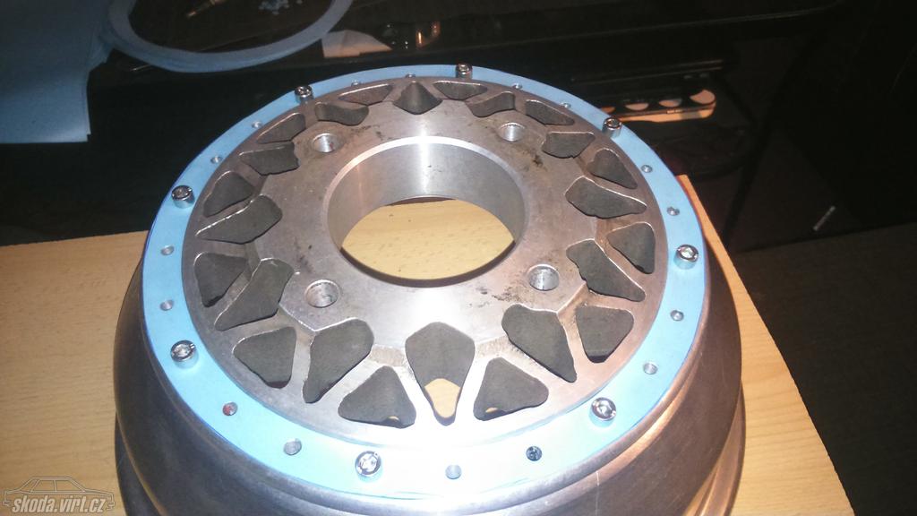

Takto jsem vyresil těsnění MXT. Disků., Cu jsem nedelal,

-> HonzaTR: Mladá má na ARCčkách na předku 175/50 a utesněný jsou silikonem.

-> HonzaTR: Jak říkají kluci. Oboustranná páska, silikon, já to přetřel PU tmelem...

ARC skrz material neutikaji
jinak ja to tesnim oboustrankou a celkem v pohode, spis to obcas uchazi v patce jelikoz ten limec nema profil patky jako klasickej rafek

Pouzivam gelovou oboustranku a v kombinaci s vypalenou jednokusovou podlozkou to tesni skvele. Cisteni je otazka max 1 minuty.

-> vhml: Pokud je nemá nový....

A až se konečně vyvztekáš s utěsněním lemu, tak zjistíš, že to utíká skrz materiál :-)

-> HonzaTR: Asi 600,-/kolo,dal jsi to tam,máznul silikonem a aspoň minimálně mě to těsnilo.

Jinak se dá použít i kvalitní pěnová oboustranka, ale ten opruz při rozdělávání a čištění furt bude taky.

Na foruli jsme to těsnili silikonem,origo tam patří gumový pásek. Jen byla pakárna to pořád rozdělávat a čistit. Dodnes na to vzpomínám

-> HonzaTR: Nebo jsi nech vybouchat těsněníčka,mě to tenkrát dělala www.elza-hk.cz/ -vypálili mi na vodě měděný těsnění a taky jsem to trošku máznul černým silikonem a drželo to

silikon :)

Chtěl bych se zeptat jestly máte někoho zkušenost s těmito koly a s pneu 175/50 R13, jak spoj límců utěsnit aby do nich nemusela duše. Děkuji moc.
