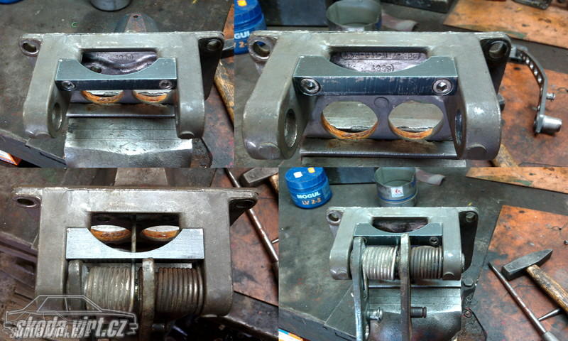

-> Borderer: Co myslíš? Tu bezposilovačovou konzolu? V podstatě se tam tušim origo pedál nahradil brzdovym pedálem z posilovačový konzole. Moc už si to nepamatuju a konzole je v trapu.

-> Jackfree: Tak hlavně jestli to jdeš dávat do eRka, tak tam se vejde hřebenový řízení s origo pedálovou konzolou bez úprav.
Mirdovo řešení je taky pěkný, ale ne nutný.

-> ochoda: A vymysleli ste to už? Já bych totiž rád nechal i starší typ HBV, protože brzdy jsou trochu lehčeji, ale ten má zase o trochu jinou rozteč, než novější provedení. Leda udělat nějakou redukci a napasovat to na trn.

-> Jackfree: pokud dobře čtu, tak máš erko ne?
Takže cca nějak takhle jako Mirda třeba

Takže náprava s hřebenem, při osazení na kastli s konzolou bez posilovače si žádá úpravu této konzoly. Prostě tyč řízení jde ven z kabiny trochu jiným směrem, aby se spojila s převodkou hřebenovou. Takže buď nápravu přestavět na nápravnici co má šneka a nebude nutná úprava konzole, nebo upravit konzolu, aby vše fungovalo a vešlo se.

-> Jackfree: Teď budu řešit taky bezposilovač na hřebenu. Ale mám to zatim vymyšlený tak, že bych vyhodil posilovač a nahradil ho ocel. plechem (tl. cca 10mm, nebo aby to bylo dost silný prostě), otázka je jak se na to bude tvářit trn. Ten od pedálu stavitelnej není co? Dělal sem si stavitelnej na ručku, ale že bych tomu věřil tak že bych to dal na pedál, to asi fakt ne.

-> Jackfree: hrebenova tyč řízení koliduje s brzdovým pedalem. Je nutné ho posunout ohnout nebo udělat nový. Někdo tam snad i dal pedál z konzole s posilovacem.

-> Borderer: Hele známej měl nějak upravenej pedál a jeho uložení na bezposilovačový konzoli. Právě kuli hřebenu.

Za mě taky, mam Š 105, dvoupísty, bez posilovače a když dupnu na pedál, nemám problém zablokovat kola....Jak už zde bylo řečeno, brzdí to pořád stejně, jen se míň nadřeš, ale zase podle mne jsou ty brzdy bez posilovače mnohem líp dávkovatelný.... Já třeba budu teďka hledat způsob, jak zachovat variantu bez posilovače na hřebenovym řízení.
