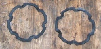

Takže to patrně neexistuje jako náhradní díl a nedá se nikde objednat. Guma, tloušťka cca 1,3 mm.

Vyráběl jsem je, nechal si vyseknout mezikruží z gumy odolné oleji a vazelíne a následně vysekal 6 obloučků. Vnitřek byl normálně kruhový...

Ahoj, nevíte někdo, zda se dá koupit a kde objednat samostatné gumové těsnění kloubu Löbro? Nemůžu to nikde na netu najít. Nebo nepasuje např. z té Alfy 75? Nebo to musím nechat vyřezat/ vystřihnout? Děkuji.
zvětšit Těsnění kloubu Löbro - obrázek od yjedli vložen 07.09.2015 18:52:14
