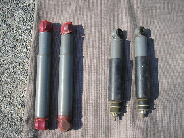

Prosím o identifikaci tlumičů.

Ja som kedysi kúpil predné tlmiče vraj na trabanta a boli totožné so škodováckymi, aj spodné oká....Tak sa asi chlapík zmýlil no....

-> Pavel P..: Dopr.. překlep - jasně, je to 110, ne 100.. opravím

-> Jozka: ale T26x100 je žigul a moskvič... T26x110 je škodovka a nebo se žiguláckým spodním okem je to trabuk...

-> Pavel P.. 06.09.15 10:37:02: Nu, to by možný bylo - že MB kusy stihli před ukončením jejich výroby v roce 1974 ještě přeznačit, protože pak už T26x110 + 443.621.215.000 uni s kilama.. Schválně někdy prohlídnu svý sbírky, třeba v nich i budou.

-> Pavel P..: Jo, vím, jen jsem psal, že jsem to popletl hned dvakrát

-> Bukaj: no dyk to píšu... 1202 je ta tvoje nová octávka a tyhle tlumiče jsou 26X200..

-> Pavel P..: Aha, myslel jsem tohle: pragos.cz/veterani/clanek

...žigulácké tlumiče někdy měly plechový kryt?

-> Jozka: dle mě náhrada za MBčkový tlumiče, ty maj 2.12 ve starém formátu číslování...
jinak zadní na oct/fel mají šroub a jedno oko.... pak na 1202 mají dvě oka ale ty jsou 26X200 a ještě s dvěmi oky jsou na wartburga ale tam délku netušim.... ale myslim že ty PAL nevyráběl..
a jinak co se týče předních tak jsou ještě ve stejném rozměru 26x110 tlumiče PAL na trabanta ale ty jsou dost měkké a dají se snadno identifikovat tak že maj spodní oko větší pro 10ku šroub jako žigulácké ale rozměr mají škodovácký...

-> sockanem 05.09.15 17:29:03: Klidně to mohou být tlumiče na novou Octavii - ty zadní určitě - mají plechový kryt.

-> Pavel P..: A na jakou ? 3. trojčíslí u škodováckejch předních je zpravidla 215, ne 212. (a žigul tam má u předních asi 219)

přední jsou škodovácké.... ty kratší
delší jsou na žigula

-> sockanem: Ad téma jako -> isti: , jinak podle čísel to tlumiče určený pro škodovku nejsou (jestli jsem nepřehlýdl), i když ty přední tak vypadaj.. Třeba 443 621 220 000 je žigul..

isti
Je už na také účely téma ktorá je mimochodom dosť využitá,toto by si mohol zmazať a hodiť tú fotku tam
skoda-virt.cz/cz/.../1050 01-identifikace-dilu-3
Ináč tie napravo sa tvária ako obyčajné predné tlmiče na 105-136 ale číslá z hlavy neviem.

sockanem
Prosím o identifikaci tlumičů. Jedná se o půdní nález a nevím z jakého auta jsou.Díky všem.
PA 26x180 PAL 443 621 220 000 délka asi 34 cm,
PT 26x110 PAL 443 621 212 000 délka asi 29 cm.
