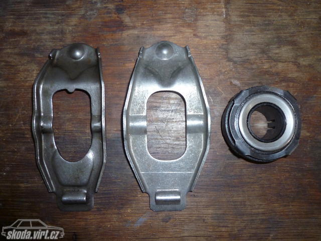

ondie
tady je vidět rozdíl,máš to dobře..pružinku nedávej

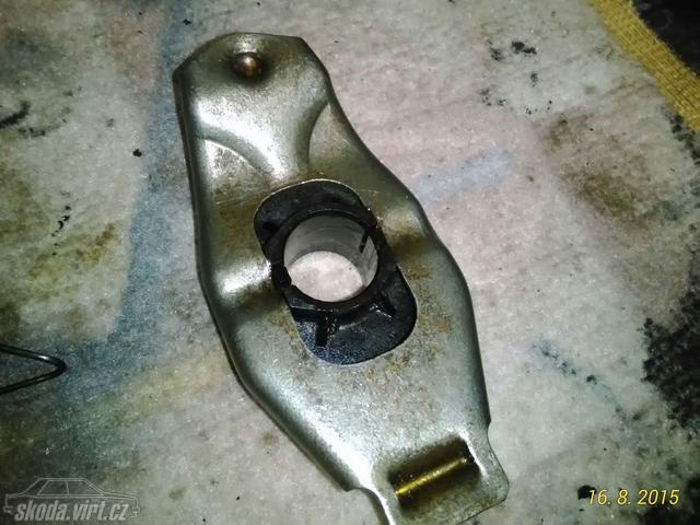

17.08.2015
-> Pavell: K novějšímu ložisku v plastovém pouzdře zajišťovací pružina nepatří, je i jiná vypínací páka. Z fotek si nejsem jist, zda máš správnou vypínací páku k tomuto ložisku, ale mám dojem, že do starší páky by novější ložisko nepasovalo...
...Novější typ páky poznáš srovnáním se starším - je asi o 2 cm širší...4

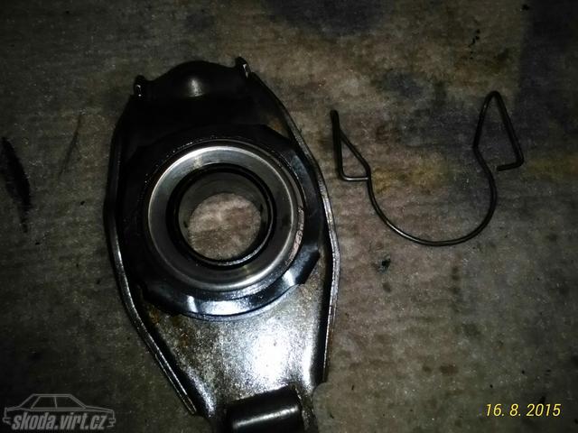

Dušan
nepatri tam

Jazzman
Zdar, nejsem si úplně jist ale myslím,že pružina patří na ložisko pro starší packový přítlačák. Už je to nějakej pátek co sem měl spojku venku...4

16.08.2015
Pavell
pružinka tam nejde nasadit.

Pavell
Zdravím, mám rychlý dotaz. Musí tam být přítlačná pružina? Mám nějaký novější typ ložiska a drží samo v držáku.
Viz fotky
