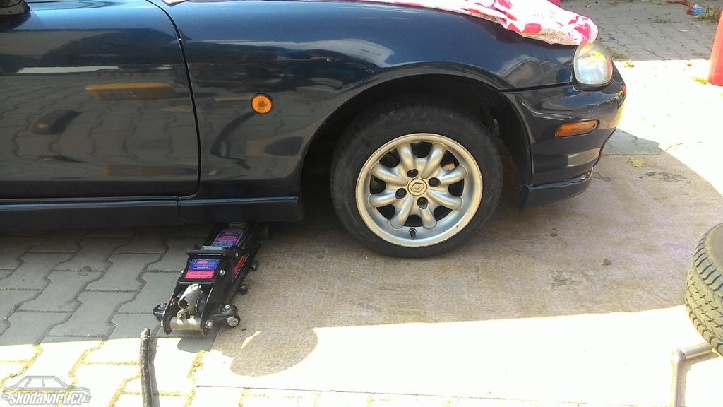

-> venni 12.08.15 17:05:28: 4500 i s gumama. Takže cena příznivá a doufám že se nějaká zlatka vrátí z prodeje gum.

-> vhml: za kolik se daj pořídit? Já tyhle disky tehdá koupil obutý na 175/50 za 5tis a za 5tis jsem poslal dál samotný disky.Vlastně se mi tady ty pneu ještě někde válí :D
