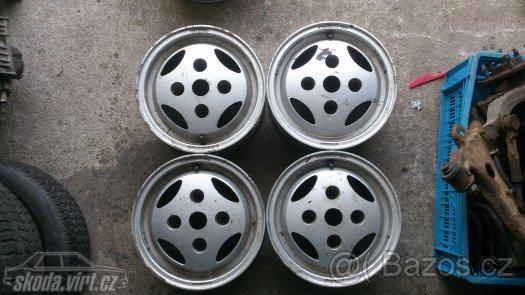

-> Franta Boháček 29.05.15 16:41:10: Italský B.W.A. asi až "M", ale někdo možná vědět bez toho asi.
Kopretiny dobově nejpřesnější, ty se povedlo dotáhnout v Metazu v Týnci do výroby současně s náběhem užovky, na loukotích jezdily první sportovní verze..

A ještě mě zajímá, jestli by se dalo použít tohle, neznám název. To je asi na EMKO, co????
