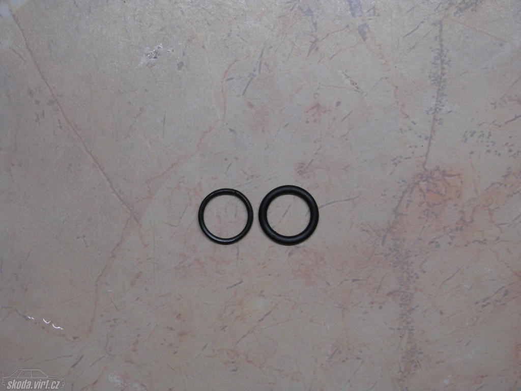

O-krúžky. Vľavo starý (ložisko na ňom bolo voľné). Vpravo nový 12x2. Je ten nový správny typ?

Tak som vybral motor. Ložisko v kľuke KO. Zaujímavé, že keď som mal motor vonku naposledy, ložiskom šlo točiť bez drhnutia, len mierne ztuha. Teraz, po asi 4 tis. km (celý čas to pískalo), ložiskom ide točiť už ľahko, len drhne a cítiť, ako je zrejme vydrolené.
To len tak na okraj.
Riešim ale, ako úplne správne to celé zmontovať, aby to bolo OK.
1. Aký je správny rozmer O-krúžku na mrkvu? Etka píše 10x2, v e-katalógu som toto prevedenie mrkvi nenašiel. Po zmeraní mrkvi má však drážka pre o-krúžok priemer 12 mm (šírka 2 mm). Skúsil som tam dať nový krúžok 12x2 a sadol tam dobre. Tak aký teda tam má po správnosti ísť? 10x2, aby bol v drážke viac našponovaný, alebo 12x2, aby bol v drážke "voľnejší"?
2. Vnútorný krúžok ložiska 6202 má byť mrkvou unášaný jedine a len trecou silou spomínaného O-krúžku? Po nasadení nového ložiska na mrkvu s nenaloženým O-krúžkom je ložisko na mrkve voľné, vôľa cca 0,1 mm. Skúšané 2 ložiská na dvoch mrkvách. Asi je to tak správne, ale moc sa mi nepáči, že keď si O-krúžok časom sadne, mrkva bude v ložisku voľná a miesto točenia ložiska sa bude pretáčať mrkva. O-krúžok som doposiaľ na mrkvách nikdy nemenil a staré O-krúžky boli vždy takmer zarovno s hriadelou :-( Riešim kraviny?
3. Mazivo z diery kľukovky pri montáži obojstranne zakrytovaného ložiska vymyť a nechať tak?

-> ondie: O-krúžok by mal mať rozmer podľa katalógu 10x2, takže asi nie 1 mm kruh v priereze, ale 2 mm kruh....
