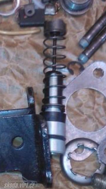

-> Tomasco: ten vyzerá ako z HSV zo 105 - 130

Tomasco
Našiel som jeden, no nie som si istý či je to on...

-> Tomasco: Pístek lépe (ono ani není úplně jednoduchý tu gumičku vyměnit, je přes ní nataženej mosaznej kroužek = speciální přípravek) ale hlavně posoudit, jestli není vyrezlej samotnej válec a když jo, tak ho (nechat) pošlechtit.

Tomasco
-> Jozka: Takze najlepšie bude ked zoženiem nový piestik? To bude asi unikát zohnať

-> Tomasco: Typický.. Ty gumky k pístkům se pokud vím už volně neprodávají, takže inzerce apod..
Ale obvykle bohužel jejich výměna moc nepomůže

Tomasco
Čaute. Potrebujem radu. Stojím na brzde a po cca 15sek. mi padne pedál až na podlahu, zošlapnem opäť a je tvrdý a dookola... Pravdepodobne guličky na hlavnom piestiku nedržia.
Ma tu niekto takú skúsenosť? Pripadne mi poradiť kde ho zohnať alebo len gumicky. Ďakujem
