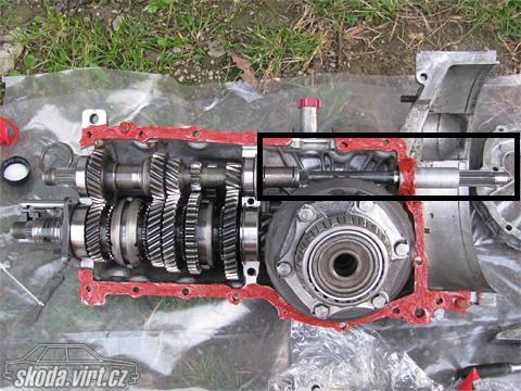

-> marekfavorit: Nevím jak jsi zdatný mechanik a taky zda tu fotku používáš jen pro ilustraci. TO,že taháš za mrkev a je tam axiální "vůle" není vůle v ložiskách ale na hřídelové spojce (Hnací hřídel je dvoudílná a spojená "trubičkou" s vnitřním tisícihranem zajištěná dvěma drátěnýma sponkama.
Axiál hnací hřidele je potřeba taky změřit a nastavit/vymezit - ale předpokládám že to není ve Tvých silách. Pokud to jen přetěsňuješ - tak to slož tak jak to bylo... pokud jsi to nepomíchal.

Nwkt takže ked tá hriadelka má vôlú tak treba meniť čo teda ? díki za odpoved

MOLSO ale ja myslím ložisko na prevodovke pod zotrvačníkom už je menené. Nenachádza sa tam niekde kde je to označené ?

lozisko je v kluke pod zotrvacnikom

zdravím potrebujem poradiť kde sa nachádza ložisko hnacieho hriadeľa od spojky. Alebo lepšie povedané mám vôľu na hriadely od spojky čím to môže byť ? :) Za odpovede vopred dakujem :)
