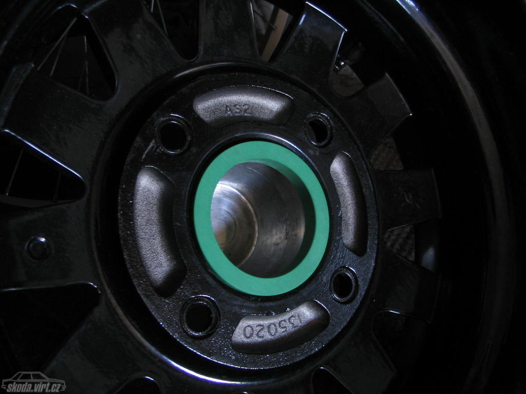

-> MATTESS: Áno, je to možné, že si mi vtedy posielal rozmery. A ja som ich nechal vytočiť zo silónu na tento rozmer a na kyvke mi to nesedelo. Tak som tam mal vtedy tie pukličky na hulváta prilepené priamo v diskoch bez dištančných podložiek. A ako som dal vlečku, tak odvtedy používam tieto vytočené krúžky.

-> minno: neposílal jsem Ti tehdy rozměry? To jsi měl ještě kyvku a musel si ty kroužky trochu upravit

-> MATTESS: mám to rovnako

-> Luky: od Pilota mam všechny znaky stejně. Původně prý byly pokličky dost fest a držely. Jinak přední poklička je jak píšeš. Na zadku mam mezikroužek

dva dotazy k pukličkám:
- slepice mají směřovat všechny stejně, nebo je to vlevo jiné než vpravo?
- jak tam pukličky drží? Vpředu zřejmě zmáčknuté mezi kolem a osazením náboje. Ale co vzadu? Někde jsem viděl vysoustružený prstýnek skříplý mezi bubnem a pukličkou. To je původní řešení?
Díky
Díky
