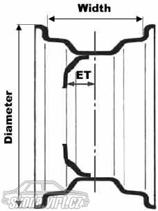

-> Filda1.9D: Kolonka název tématu je od toho, aby jsi do ní uvedl, čeho se tvůj dotaz týká!
A už jen to, že oproti těm origo feliciáckým diskům (5,5x13 ET myslím 36) co máš jsou skoro o 6,5cm širší, by ti mohlo napovědět, že utopený zrovna nebudou.
Tady jednoduchý obrázek co ty míry znamenají, tak si tam doplň rozměry svých disků:
zvětšit dotaz - disky 4x100 R15 et 45 8J na Felicii - obrázek od dna69 - "zde je místo pro Vaši reklamu" :)   vložen 08.03.2015 10:50:38

Ahoj škodováci, mám skromný dotaz..našel jsem na netu pěkný límce 4x100 r 15 et 45 8J .. moje fela origo podvozek.. myslíce že by byl nějaký problém nebo žw by fest čouhaly z lemu??? jen se ptám..
