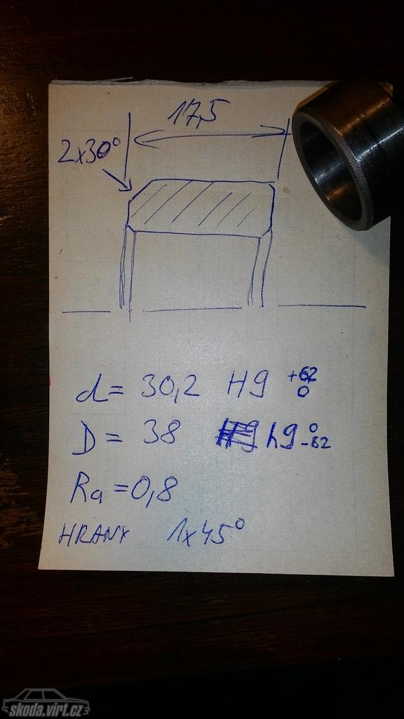

-> dragon_cb_cz 09.03.15 14:02:17: řeším neřeším. Dvojka mi připadá zbytečně moc. A ono to načmárání na papírek úplně moc úsilí a času nebylo :-D

Vzhledem k tomu, že mi to lepení ze starých dílů přestává bavit, budu zadávat výrobu nových kroužků, co jsou na kyvkový poloose pod guferem. ( a nebo umí někdo nová dodat? )
Naměřil jsem vnitřní průměr 30,25 a vnější 37,9. Měřeno šuplerou, jelikož mikrometr mám jen do 25mm. Dokážete mi někdo ten rozměr potvrdit? Trochu mi překvapuje konstrukčně, že to pod guferem nemá celých 38mm...
Jaký by byl zájem o takovou výrobu? Cenu zatím nevím ( odhaduju do 500Kč za pár včetně kalení a broušení )
