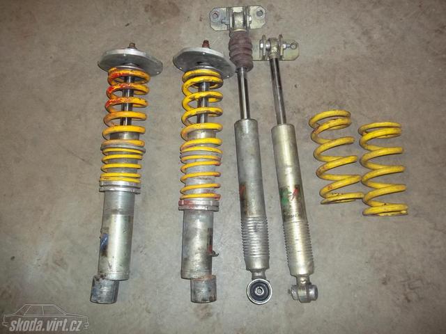

gabo0000
no s podvozkom ktory tam mam sa mi auto nenaklana takmer vôbec :D zatial sa mi to zda az priliz tvrde a problem je v tom ze origo tmanie je uchyt na stabilizator...nieco som tam teraz dorobil ale zda sa mi ze sila spruzin tak toci tym seriovym stabilizatorom ako keby tam ani nebol....naprklad som mal auto na zdvihaku a pod jedno rameno som dal hever a zacal som ho zdvihat....to druhe sa ani nepohlo...

gabo0000
Ma tu niekto nejake skusenosti s upravou predneho stabilizatora na FWD? Jeden pan mi vlozil chorbaka do hlavy tym ze mi povedal ze z predohrabu treba predny stabilizator demontovat a ze sa to bude spravat lepsie. co vy na to?
