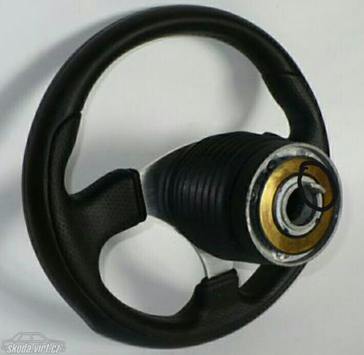

-> Mr._Nosferatu: To napiš jasně ne: ano páčka v piči
Výstupek na volantu je, při dání blinkru se taky vysune takový čůráček jen asi uvnitř je teda něco zlomeného. Chjo. Na posunutí nevěřím to by nedělala jen jedna strana. Ale dík

-> ZdeněkH: Když zapneš směrovku, tak se z páčky vysune zobáček, který potom volant zasune a tím se páčka vrátí.
Tady je vidět ten výstupek na volantu, který zasouvá zobáček do páčky, jelikož to dělá jen jedna strana, typuju že je to páčkou ... Pak zkusit posunout páčky blíž k volantu ...

Chlapci dnes jsem si všiml (no jo moc kilometrů kromě dovozu jsem zatím s feldou neabsolvoval), že když jedu a točím volantem je to celkem ok. Jinou feldu na porovnání nemám. Ale když chci zaparkovat nebo prostě když musím zatočit víc volantem tak si už připadám jako v posilovně. Co by mohlo být v háji? Nebo je to vlastnost? Kdyby bylo špatné ložisko co je u tlumičů tak to jde blbě furt přece?
Druhá věc. Dám blinkr, točím volantem a následně se volant vrací. Když je blinkr vpravo tak se po narovnání volantu blinkr vypne ok. Když dám blinkr doleva tak ani piču. Opět co může být v piči? Jediné co mě napadá je páčka jako taková ne?
