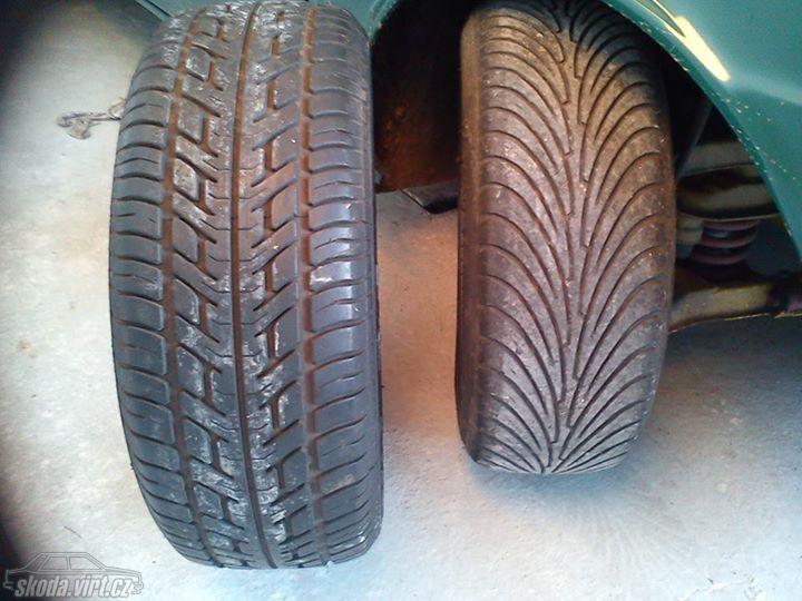

Tak s tými pneu je to fakt záhada. Včera som porovnával moje pneu 175/70 R13 Yokohama obuté na 5J disku s 185/60 R14 Barum obuté na 5,5J disku a styčná plocha je na obidvoch rovnaká cca 15 cm 3
06:45:31
04.02.2015
ja by som len dodal že medzi výrobcami je pekelný rozdiel v šírke pneu !
175/60R13 na aute, na 6" ráfikoch, vs 185/60R13 vo vyzutom stave. Čumel som na to ako puk 3
zvětšit 185/70 R13 - obrázek od MOLSO vložen 04.02.2015 06:45:31

-> minno: Věř tomu, že kdybys ty myšelinky a ty barumky dal na stejný disk, tak budou ty mišelinky vždycky opticky širší. Barumky mají oproti mišelinu o dost měkčí bočnice a navíc mišelinky jsou víc "hranatější"- při pohledu na běhoun. Když jsme měnili gumy tak 2 se daly nové barum a 2 zůstaly staré mišelinky, ten rozdíl byl neskutečný. Při stejném tlaku v pneu mají mišelinky větší styčnou plochu a nevypadají jako podhuštěné oproti těm barumkám.

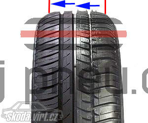

-> minno: Stejný rozměr pneu - jiné značky. Neříkám, že to je bůhvíjak přesné, ale informativně to stačí. Záleží na konstrukci. Modrá šipka je kopírovaná - čili ta je stejná pro obě varianty a je vidět rozdíl. 4
Nalevo Conti Eco 3 (teď už se nedivím, že má snížený valivý odpor) - vpravo Debica Passio
zvětšit 185/70 R13 - obrázek od su.tech – nezodpovědný hajzlík vložen 03.02.2015 15:04:53

-> Jozka: V tom červeném omylu si myslím žije většina. Pak se ale není čemu divit že při větší šířce udávané výrobcem může dosahovat pneu nižšího valivého odporu... když 185-tka má vlastně styčnou plochu 155. 3 Což je ale pro naši teorii býti co největší plochou přilepeni k asfaltu dost na... 8 Asi možná někomu přijde, že objevujem ameriku, ale člověk se pořád učí...

-> su.tech – nezodpovědný hajzlík: No, práveže z praktických skúsenosti by som povedal, že zmenou šírky disku sa zmení aj šírka styčnej plochy pneumatiky o časť, ktorú som vyznačil žltou farbou. Je to len môj názor. Neviem, či je to z konštrukčného hľadiska pneumatiky možné, ale prakticky to tak vychádza. Inak by mi nešlo do hlavy, prečo by sa tie rozmery pneumatík u jednotlivých výrobcov nedodržiavali.
Príklad - rodičia majú na Fiat Punto na plechových diskoch 5,5Jx14 obuté pneu Barum 185/60, brat na rovnakom aute, ale na ALU diskoch 6,5Jx14 obuté pneu rovnakých rozmerov Michelin 185/60 a styčná plocha je už od prvého pohľadu ďaleko širšia.
zvětšit 185/70 R13 - obrázek od minno vložen 03.02.2015 14:37:33

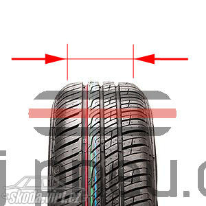

-> minno: To ano, ale "styčná" plocha, se nijak zásadně změnit nemůže... 4 Pokud se bavíme o červeném rozměru tak ten je daný, to že se modrý "posune" kvůli šíři disku je sice pravděpodobné, ale červený rozměr nijak zásadně volbou disku neovlivníš... bavíme se samozřejmě o discích, které jsou pro dané pneu předepsané - čímž se dostáváme k rozdílu + - 1 palec. 4
zvětšit 185/70 R13 - obrázek od su.tech – nezodpovědný hajzlík vložen 03.02.2015 14:00:25

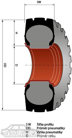

No, a tiež záleží na šírke použitých diskov....Na to ste pri meraní tiež prihliadli? No a potom samozrejme záleží aj na profile. Rovnaká guma s rovnakom šírkou, ale s iným profilovým číslom sa na rovnakom disku každá inak natiahne a zmení sa tým pádom aj "šírka" pneu.

-> Jozka: Hele my jsme to brali z toho "reálného uživatelského" hlediska. Takže jsme se domívali, že to je tak jak se převážně uvádí - čili šíře pneumatiky. Nicméně třeba Štika když poměřil 185-tky tak mu právě v tom kontaktním místě vyšlo míň než na jiném typu pnematiky s šírkou 175. Každopádně díky za objasnění, nicméně mě osobně přijde to značení dosti zavádějící... 8
Mimochodem z tohoto obrázku zdá se je jasné, že máš pravdu... nicméně faktem je, že mě balónovatění pneumatiky osobně nezajímá tolik jako samotná styčná plocha s vozovkou...
zvětšit 185/70 R13 - obrázek od su.tech – nezodpovědný hajzlík vložen 03.02.2015 13:46:32

-> su.tech – nezodpovědný hajzlík: Tomuhle zatím vůbec nerozumím - třeba protektory "embéčkový" značený 155 mají evidentně šíři nejmíň 165.. trochu mi to vrtalo hlavou a taky jsem myslel, že fór bude v tom, cos namaloval (tuším se značí LSW?) - "šíře běhounu zatížené pneumatiky", ale co jsem zjistil, tak ne..
To, co je odlitý na boku je ale SW (= šířka profilu pneumatiky), čili "lineární vzdáleností mezi vnějšími stranami bočnic správně nahuštěné pneumatiky bez vyvýšení způsobeným značením či dekorací". Takže mi to fakt moc nedává smysl, navíc se zdá, že LSW se měří stejně, jen na rozplácnutý gumě..

-> MATTESS: Jen tak pro zajímavost - šlo by změřit tu dotykovou plochu kolik vlastně v reálu má? Myslím šířku plochy dotyku pneumatiky se zemí. Je docela sranda, že některé 175-tky mají dotykovou plochu větší, než některé 185-tky. Samozřejmě záleží na typu pneumatiky...
Myšleno takto:
zvětšit 185/70 R13 - obrázek od su.tech – nezodpovědný hajzlík vložen 03.02.2015 12:15:11

-> MATTESS: Vidíš to, tys mě vůbec nedocvakl... 3 Brillantisky? Hele já je na autě kdysi míval taky, ale právě v 60-tce profilu. Je fakt, že jsem na ně neřekl ani slovo dokud nebyly dejme tomu za půlkou vzorku. Pak jsem pořád chodil vyvažovat protože jakmile se to trochu někde sjelo tak zdarec a bylo to vždycky po nějakých km rozvážené... 8 Je fakt, že na Rapidu se k tomuhle problému asi úplně neprobojuju, ale když už dávat pneu tak ty + - 2.000,- CZK mě právě nespasí takže bych rád něco co je funkční jak píšeš ty - převážně za sucha, nehlučné, a kdyby tak na té vodě ať se to chová jako normální guma. S náklonama na tom profilu 70 tak nějak lehce počítám. Každopádně teda Brillantisky? Nebo Brillantis 2?
