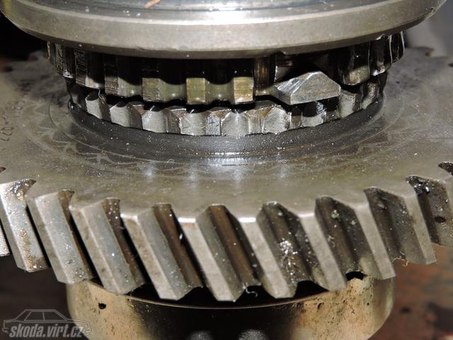

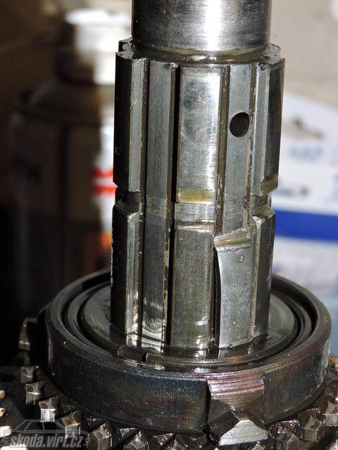

-> wlad-drakula: Ono to není zas až tak jednoznačné určit podle fotky příčinu. Správné nastavení vůlí z fotky nevyčtu. Každopádně synchron nemůže jít až tak hluboko na kolo jak je patrné z fotky. Pak může vypadnout z aretace a protočit se. Tady je přidřenej na kole,takže byl z nějakého důvodu stale v záběru. Nejčastěji se jedná o posunutou vidličku. Navíc podle stavu synchronů ta převodovka nebude mít od složení moc najeto. Pokud je to špatně složené,může to klidně chvilku fungovat,...než se něco zadře nebo vyhřeje.

-> Vrba: jadro bolo spravne, jazdilo to 10 rokov bez zasahu. vidlicka ak by bola zle nastavena, bola by zodrata zrejme, no nebola. synchron bol myslim v spravnej pozicii ked pozeram na foto

-> vhml: Přesně tak,...a nebo špatně seřízené vidličky a propadlý synchron mimo aretaci díly zhoblovanému kuželu.

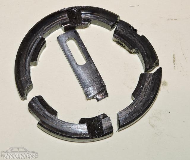

-> wlad-drakula: Bylo to spíše špatně složené,motor za to nemůže.Trojkový synchron byl neustále v záběru,proto je přidřenej a díky tomu se očesala I ta jednička + praskla vyhřátá aretační podložka. Může se stat I pokud je použit nevhodný olej,ale ta trojková synchronizace je v každém případě chybně složená.

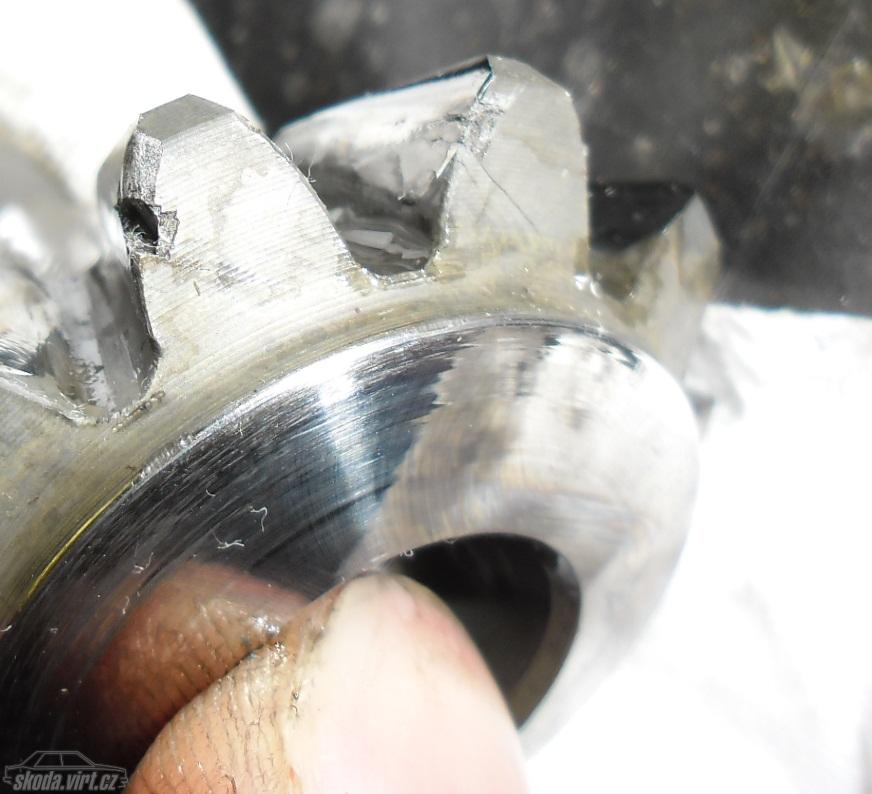

zdravim, po dlhsej dobe som rozobral prevodovku pokazenu a nejde mi do hlavy co sa jej stalo, po zaradeni 1-ky vylamalo na nej vsetky zuby, po zozobrati rozpadnuta podlozky pod 4-ku, spaleny synchron na 3-ke. Len pre info, s prevodovku jazdil stary panko 10 rokov a predtym ju zrejme generalkoval jeho syn. Jemu aj mne isla normalne so 120 motorom , problem nastal az so 136-kou odlahcenou-znizenou na plny plyn.
