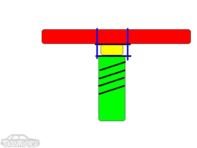

červený kastle. zelený tlumič.. podložíš, stáhneš to delšíma šroubama a deš vod toho. pokud si fajnovej, tak to bodneš ke tlumiči a druhý misce ....
jinak samozřejmě nutno ihned na geometrii.

-> sramot : je to jen vložený a stáhnutý tlumič vs kastle

-> sramot : skoda-virt.cz/cz/.../9143
8-podlozeni-pruzin?gotopos
t=3...
kus železa, pokud seš fajnovej tak na to dej ještě jednu misku at to sedne přesně...

Ok.trošku to popíš ten obrázok. Zadok som uz poriesil.to slo v pohode.niekto to tu pisal ze dopredu klasika zdvojenie tych misiek.

-> sramot : .... už si asi ve třetím nebo čtvrtým tématu, kde řešíš pořád jedno a to samý. pořád ti sem dávám fotky a ty pořád nic... img.skoda-virt.cz/forum_u
pload/.../7_1_104535__2015
To hledáš něco, co nebudeš muset dělat a udělá se samo? ....nebo chceš to přijed udělat?

-> sramot : Rozříznout tlumič, navařit kus lešeňové trubky a zavařit..
