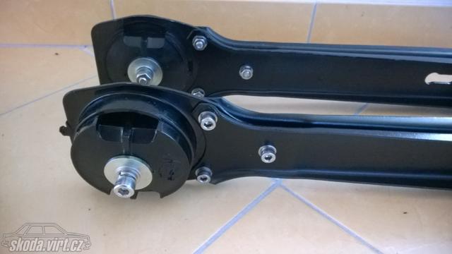

silentbloky
15:56:50
20.02.2015
20.02.2015
Jajda

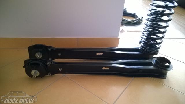

s ramenem
15:56:33
20.02.2015
20.02.2015
Jajda

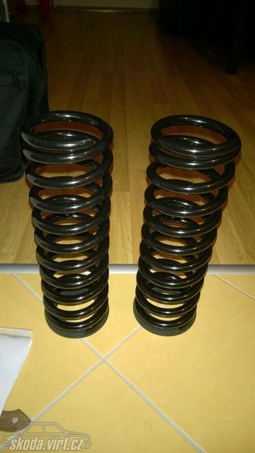

Tak tady jsou nové umotané.
325 mm původní délka
355 mm nové
355 mm nové

Je to ta bílá 125ka. Zatím řeším s firmou Invel výrobu zakázkových pružin podle seriové specifikace. Chtěl bych je o něco tvrdší a o 2-3 cm delší. To by potom nemuselo udělat Tatra efekt. Pružiny by tedy byly dlouhé 355 mm.
od 8/83 13,6 mm 114,6 mm 325,5 mm na 227 mm 3953/+200 N na 227 mm 3950/+200 N 113-350302

Nevíte jestli jdou pružiny ze škody 130 namontovat do škody 120? Mám konkrétně 125ku s širokou kyvkou na kterou se nedají sehnat nové pružiny. Dokázal bych si sehnat pružiny na škodu 130, které mají o 1,1mm tenčí drát a průměr pružiny, nicméně jsou o 86,5mm delší.
Jde mi jen o zvednutí zadní nápravy, tak aby auto nevypadalo jak motorový člun. Případně jakékoliv jiné, ale trochu inteligentní postřehy jsou vítány.
