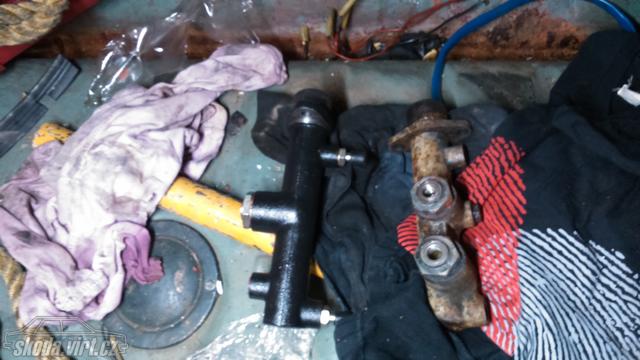

Probek 36 - zrušená registrace
Tu je vidiet rozdiel v pravo origo a vlavo uzovka bez posilovaca
-> AlBugni: Tam uz ho nemaju davno. Este minuly rok mi pisali ze uz neni a nebude.
-> m8rinek 27.12.14 11:28:49: Tlakovy spinac sa da v pohode nasrobovat aj na uzovkovy valec. Problem su prave vyvody, ktore sa opieraju o spojkovy valec.
Zohnal som 22ku valec z 1203, vyzera ze tam s upravami pojde celkom v pohode. A asi to bude aj slusne brzdit :D

-> m8rinek 27.12.14 11:28:49: V tom asi problém nebude, ne? Ty průtokový šrouby pasujou i na 105/120 válec. Jen by se musela vyřešit nádobka brzdovky, respektive vedení od ní a naohybat jinak trubky...

Špatně.. budeš muset řešit i spínání brzdovek a kontrolky... Sháněj válec... Nebo ho nech repasovat...
Zdravim, vie mi niekto poradit ako prisposobim uzovkovy valec do stovky? Pripadne ako upravim stovku na uzovkovy valec? Nechcem totiz ziadny zasah do karoserie a stovkovy valec sa uz zohnat nedaaaa. Vdaka
