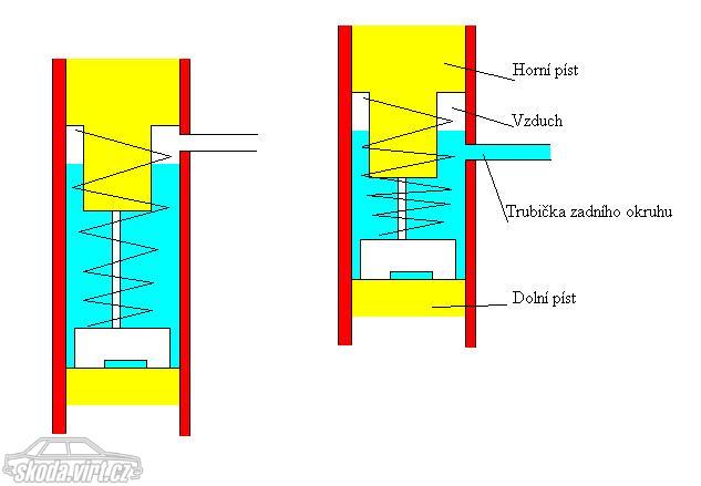

IJK
Nakreslil jsem takové jednoduché schéma jak to myslím, že po sešlápnutí odjede horní píst nahoru i se vzduchem nad připojení brzdové trubičky.

IJK
Možná by ten tlak šel snížit pokud by se dala hadička na odvzdušňovák a otevřel se a pak se tlakovala nádobka a pozorovalo by se jak jde kapalina do hadičky.
Ale s tím odvzdušněním válce se mi to pořád podle výkresu nezdá.

IJK
S tím přetlakovým plněním z nádobky by mohl být ještě problém, protože do brzdového válce vedou takové ty zeleně opletené hadice a možná by nemusely snést ten tlak. Sice by se daly vyměnit, ale to by se zase zavzdušnil brzdový válec. Zkoušel to někdo to s nima natlakovat ?
-> Klubko_: Já to právě nezaškrcoval, protože jsem se obával prasknutí brzdové hadice, přece jenom jsou tam už léta.
To odvzdušnění brzdového válce povolením šroubu u připojení trubičky tu kdysi zmiňoval minno. Ale když se podívám na výkres tak při sešlápnutí odjede plovoucí píst nahoru nad to připojení trubičky a pokud tam bude vzduch bude také nad připojením tak se ven takto nedostane.
