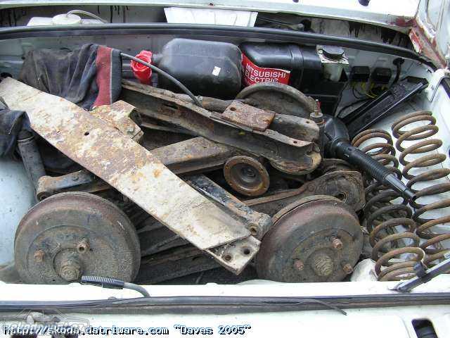

tak sem se na to dival a na te co jsem vyndal z auta tak tu prohluben nema, ale 5q tam byl, tak ted nevim nevim :(

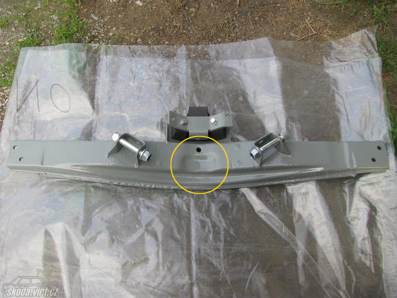

-> ulicek: musí tam byť tento prelis, vtedy je to na 5q prevodovku a širokú 130-136 nápravu.
zvětšit rozdily mezi podpěrama převodovky - obrázek od minno vložen 24.11.2014 13:02:49

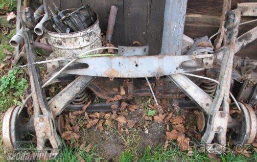

takže pokud bude stejný upevnění ramen tak je to příčka na rapida pokud sem to dobře pochopil

-> Kilián: Hlavně má jinak usazený držáky ramen...

-> ulicek: garde příčka vypadá stejně jako ta na spodním obrázku a právě nemá ten prolis, protože na 4q není potřeba

Jinak ohledně toho prolisu, ten tam je (na horní straně mezi přichytama ramen)

Hlavně bacha na Garde příčku...

-> ulicek: bez problemov pouzitelna .... ak ma medzi usami "důlek" pre 5q prevodovku 4

Ok dekuji za odpověd, ted v týdnu vezu věci na opískování a chtěl sem se ujistit kterou mam vzit...Pravě že mi přisla ta co sem vyndal z auta taková více masivnější než ta druha, tak sem se raději zeptal :)

Příčka se v průběhu výroby měnila (snad dokonce víc než jednou) ale zaměnitelná by měla bejt bez problémů....

tuto bych tam chtěl dat

Zdravim, mam malou otázku z rapida 130 jsem pri rozebíraní vymontoval podpěru převodovky a ta je uplně jina než jsem koupil.. Potřeboval jsem nový zadní šikmy ramena a pan prodal komplet celou zadni napravu i s převodovkou...Udajně je ze 136... Ta co byla puvodne na aute tam je praskla jak jsou diry na šrouby... Mohu tam dat tu co sem koupil?? Rozměrově jsou stejne, jen spodek je jiný... Tuhle jsem vyndal z auta
