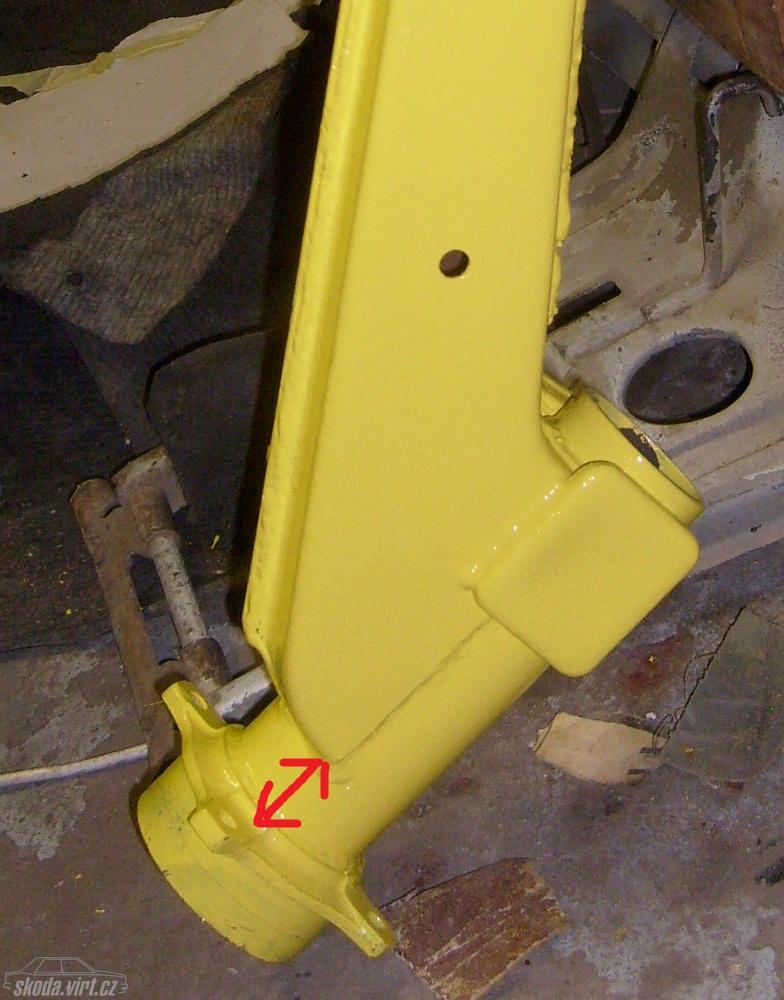

-> ulicek 02.12.14 09:04:29: No, ono bude dost záležet na tom, jak hluboko a ve kterém místě jsi "ho přeříz".
Je tam poměrně dost materiálu a pokud by to bylo lehce naříznuté ve směru do ramene, tak bych si s tím asi hlavu nelámal...

Mam na mysli tento.... Gumu sem odrvtal a ten zbytek nesel nijak vyklepnout, tak sme ho nařizli a pote vyklepali... A prave pri tom, sme to lehce přehnali a řizli do ramena

-> ulicek: Vubec nevim co si pod tvym prispevkem predstavit? Proc vyrezavas silentblok a kde jsi co narizl? Radsi hod fotku.

-> ulicek: Zavařit ať je klid.

-> ulicek: Asi poradí spíš nějaký strojař, ale tohle místo bych možná i nějak ošetřil. Přeci jen bude docela namáhané a než aby se to trhlo...

Ted se mi stala takova mensi vec, pri vyřezávaní silenbloku ze zadni napravy sem krapet řiznul i do ramena, nejak sem neodhadl tlouštku te zbyle vložky a cca 1-2 mm řizl hlouběji... (ne po cele delce, jen cca 1 cm ... Mam to nechat zavařit a vybrousit a nebo to nechat být??
