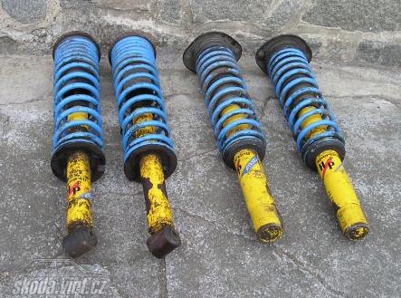

-> dragon_cb_cz: :D noo a takhle vypadaj ty starší img.skoda-virt.cz/forum_u
pload/.../7_540_167229__20

-> Tomaso435: Mňo... vypadá to jako to co jsem mu pořídil - trubka a pružina, barva oranžovo žlutá a na tom nějaká žába

-> dragon_cb_cz: img.skoda-virt.cz/forum_u
pload/.../4_105_6745__2014
-05-28_13-50-22_89.jpg takhle vypadaj ty nový kusy
