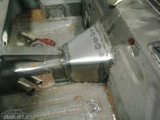

-> Bucin: Sorry, ale jestli myslíš, že jsi mi tím vytřel zrak a máš díky tomu většího pipíška... Provedení a svary obdobný, jen to máš pak přejetý lamelákem...
Za mě to má vypadat takhle skoda110r.eu/1150rr/srpen 1420002.jpg

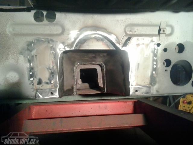

Bucin
A tady interier ...
(ještě na foto ještě není dovařený a obroušený to když tak blejsknu zitra)

Bucin
-> m8rinek 02.10.14 12:37:30: když tak koukám na ty fotky to je dobrá šílenost tady je moje práce....
A to jsem si říkal že to mám ošklivý když jsem to dával do díry co vykousal předchozí klemíř.
