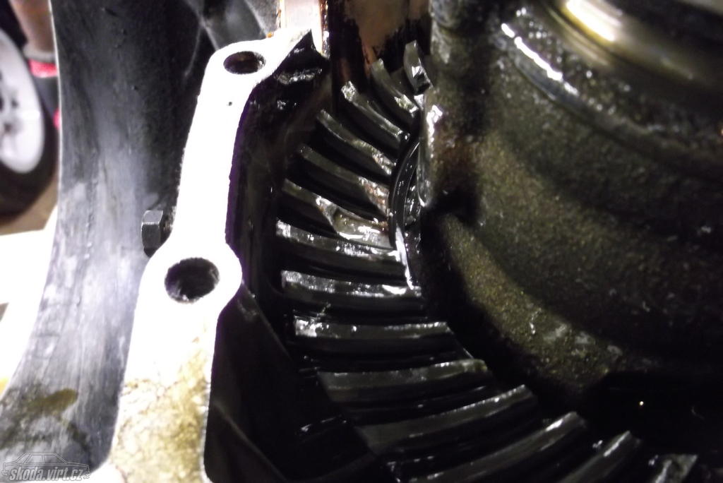

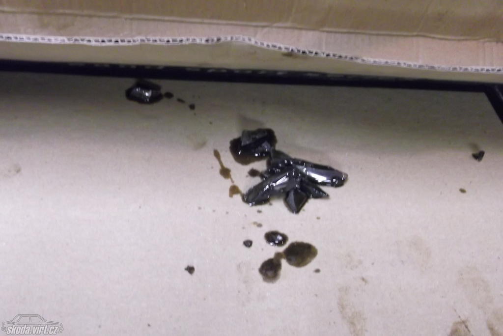

DEKODOVAC
-> Bucin: zimné radovánky a hrabanie z ladu na suchý asfalt 130ciatka motor a podarilo sa to jednému mojmu kamarátovi 8
10:27:36
01.02.2015
-> DEKODOVAC: skor na stalom prevode - diferak mi odloz 40

DEKODOVAC
matroš 8
zvětšit porucha - asi prevodovka - obrázek od DEKODOVAC vložen 01.02.2015 10:22:54

DEKODOVAC
vylámané ozubenie na Diferáku8
zvětšit porucha - asi prevodovka - obrázek od DEKODOVAC vložen 01.02.2015 10:19:18
