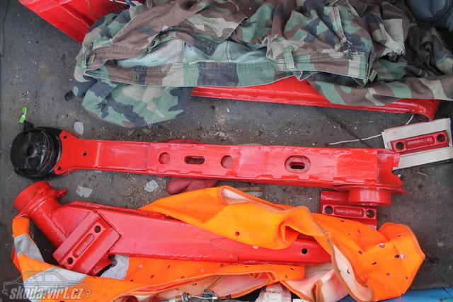

-> Luky: a videl si tie otvory v tej výstuhe? ML zátku dáš tak maximálne na tie dva okrúhle otvory.

-> šrek: ML zátkou

-> šrek: Izolepou. Ono budeš aj tak celý od farby, ale aj ramená, a to je podstatné.

šrek
A nějaký tip, čim zadělat všechny otvory? Díky

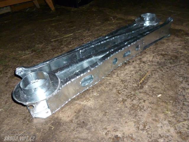

knapido
-> Jirik_Tuňák1983 19.08.14 21:57:39:
Bacha na to. Když tam naleješ barvu dosti řídkou tak je z šikmýho ramene schopná vytejkat i po 2 dnech

Jirik_Tuňák1983
-> šrek 19.08.14 21:53:36: Zalepit díry, nalejt dostatek barvy a kvrdlat a otáčet, přebytek pak vylejt.

stepan
-> šrek: Sprejem na dutiny.

Zdravim, tak se pochlubte, kdo už natíral vyztužený podelný ramena. Jak se sakra dostat pod tu výztuhu?
