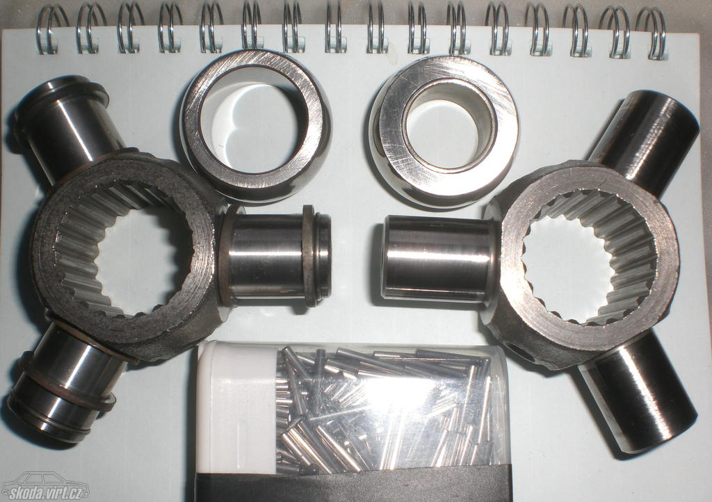

-> Dušan:
Vidím to podobně...4

-> MOLSO: Tam nejde o ty jehličky, ale o to, že bez jehliček má prstýnek na čepu takovou vůli, že se může šprajcnout mezičep a unašeč a to musí být hezké rodeo.
Škoda, že jsem nevyfotil ty poškozené klouby, než jsem je vyhodil do šrotu... 8

-> Bukaj: obavam sa ze vysypanymi ihlickami nemas sancu roztrhnut klb ... keby ich aj pomlelo ale klb sa neroztrhne 4

-> minno:
No, a co zde na Virtu tak diskutované roztržení kloubu? To je právě způsobené těmi vysypanými kroužky, kdy se v kloubu mezi čepy tripodu a prstýnky najednou utvoří taková vůle, že při nějakém větším propružení vylítne hřídel s tripodem z unašeče - není tomu tak?
Já osobně jsem zatím na žádném autě s vlečkou podobný problém nemusel řešit, ale rozebíral jsem dost poloos a v některých právě byly zničené tripody právě v důsledku prasknutí (buď pojistného, nebo vymezovacího) kroužku jehliček, a to přesto, že manžeta byla v pořádku a ke kompletnímu roztržení kloubu zatím nedošlo.
Tak jsem se spíš ptal na to, v čem je výhoda toho novějšího provedení kloubu, když ve spolehlivosti to rozhodně nebude4

-> Bukaj: no neviem, ešte som nepočul o tom, že by niekomu "selhal" poistný krúžok na čape tripodu, neviem kde si na to prišiel, a to s takými tripodmi jazdia aj všetky favority, a že by sa to nejako sralo, sa mi nezdá. Z môjho pohľadu tam nedochádza ani k žiadnemu namáhaniu na tých krúžkoch.
Osobne jazdím ihličkové poloosy na vlečke 3,5 roka a cez 70 tis. km od repasu (tripody sú pôvodné s neznámym počtom km pred repasom) a žiadny problém s poloosami som nemal.
Možno problém spôsobí to, keď sa roztrhne manžeta a do kĺbu sa dostane bordel a potom sa s tým takto jazdí a pri výmene manžety sa to nevyčistí.... Môj názor.

Otevřu téma s dotazem ohledně tripodu:
Jak známe, jsou u 130 dvě generace tripodů - starší provedení s kluznými pouzdry a novější provedení s jehlovým ložiskem.
A já se ptám - jsou nějaké výhody u novějšího provedení tripodu?
Z mých zkušeností má složitější novější verze víc záporů, než kladů.
Hlavním problémem u jehličkového ložiska je to, že pokud z nějakého důvodu selže pojistný kroužek na čepu s jehličkami, tyto se vysunou a způsobí destrukci kloubu, která většinou končí "roztržením" kloubu8
A z fóra vím (a mám to podložené množstvím doma nashromážděných poloos v různém stavu), že se to stává nezřídka.
Oproti tomu starší provedení tripodu s kluznými pouzdry těmito problémy netrpí a za normálních provozních podmínek u něj vůbec nehrozí "roztržení" poloosy, neboť prstýnky jsou na čepech natěsno a pouzdro se nevysype.
Repasuji teď pár poloos a momentálně mám jen jeden volný tripod staršího provedení (další dva mám na autě) a rád bych měl oba.
A tak studuji a přemýšlím, kde soudruzi udělali chybu - proč dochází u novějšího provedení k selhání pojistných kroužků - zda to není jen kurvítko navíc, když staré provedení bylo jednoduché, spolehlivé a nezazanmenal jsem u něj nějaké výraznější opotřebení pouzder v prstýnkách, ani šepů tripodu, po kterých prstýnky kloužou...
