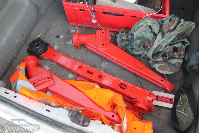

normalne ho lahko prebrus smirglom a daj primer na plasty. na ten si potom daj co chces.

S alkytonem by neměl být problém... Na opravy vad komaxu v práci používáme jak synťárnu tak akryl a zatím nikdy nic...

-> šrek: Záleží na tom, kdo a jak to komaxitoval.. hloupý řeči o tom, že komax odprejskne každej kamínek, jsou při kvalitně odvedený práci.. prostě jen hloupý řeči..
U dílů na fotce je blbý, že jsou dutý a rez zevnitř podleze cokoliv.. takže pro jistotu lehce zdrsnit a důkladně naplnit voskem - komax snese skoro jakoukoliv barvu, konkrétně alkyton ale netuším, sám ho nepoužívám a ani žádnýho zarytýho alkytonistu v okolí neznám, abych ověřil..

šrek
Já bych ten komax rád zachoval :-) .

na komaxit dobře funguje natural 95, necháš to týden ponořený a jenom to sloupneš, měl jsem tak nádrž a tekl benzin pod šroubem, sloupl jsem půl nádrže :-) komaxit není moc dobrej nápad - mám to tak taky a túkneš to a hned to rezaví - dej alkyton jenom se základem

Koupil jsme vlečku a je na ní komaxit. Jenže já chci na nápravy alkyton, takže by jsem ho použil jen jako základ. Mám ho před na nanesením alkytonu zdrsnit nebo doporučíte jiný postup? Díky
