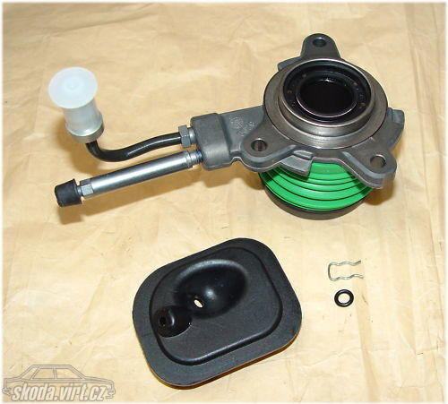

-> Milan 136 02.08.14 17:13:45: najlepšie je keď prasknutý prítlačák preskalpuje prívod kvapaliny k ložisku a skape to úplne , človiečik jazdil s prasknutým prítlakom dovtedy kým mu trčiaci plech neprefrézoval ložisko a konečne nevytiekla kvapalina , keby to jazdí ďalej tak prefrézuje celý obal prevodovky k ložisku ...
niečo ako sme mali na passate , asi 250tkm spojka kde prítlak oprel o obal

Takovej Fiat Stilo 1,9JTD má ten váleček na spojce udělanej jako prstýnek na mrkvi, takže při výměně musí převodovka ven.
www.autovia.sk/images/... /predam-spojkove-lozisko-s -valcekom-integrovane-na-f iat-jtd-fiat-stilo-191673. jpg
