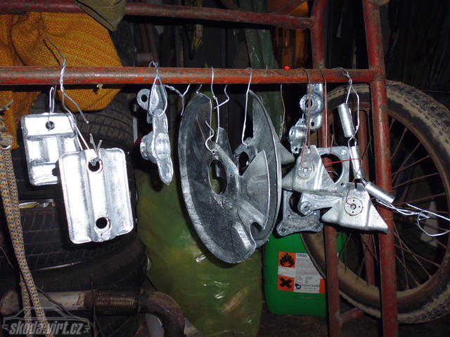

-> Dan93: pokud chceš inspiraci jak já vyztužoval zadek při vyvařování podvozku tak koukni sem
hundertgang.spc-net.cz/ph
pBB3/viewtopic.php?f=7&
;t=... nebo napiš SZ na pár věcí jsem přišel až už bylo pozdě
A držáky tlumičů jsem vyzužoval jak je na foto ... snad to pude vidět

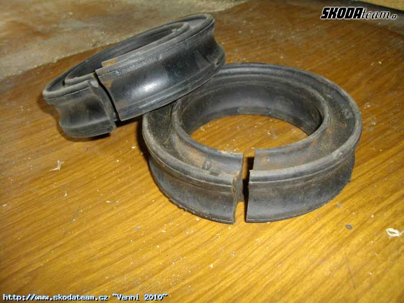

asi bych zvolil seriový pružiny z Mka a doplnil je mezizávitovýma gumama které pak jdou kdykoliv vyndat nebo zase vložit a tim si podvozek kdykoliv přitvrdit na cestě podle potřeby.... stojej pár halířů a nějakou cestu pár tis km vydržej...
www.skodateam.cz/S_110RS- img_LAZO.jpg
www.a1racing.cz/podvozek/ doraz-pruzin-u-podvozku
