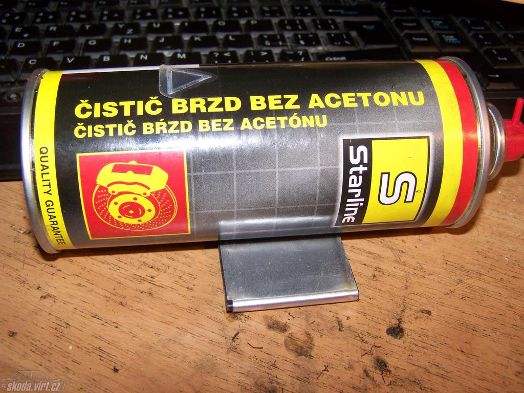

V práci používáme čistič od Loctitu , to je taky slušný svinstvo. Na menších plochách se tím dá odstraňovat i barva...

Čističe brzd používám na čištění všeho možnýho i nemožnýho. Odebírám po krabicích od fy. Ploberger (cena za 600ml je 80,-Kč bez DPH za kus - není to nejlevnější ale funguje to)... Dnes jsem zdělal něco přes 2 spreje (kompletní očištění předního náboje u T148 a umytí pracovních pomůcek po výměně oleje na JCB4CX). :-)

Stejne jak Form. Z moji zkusenosti nejlip maka Berner. Sice nepatri k nejlevnejsim, ale ma silnej proud a je hodne narvanej.

Čističe brzd od různých výrobců používám v poslední době téměř jako všelék na všemožný kekel. Dá se s tím čistit kromě mastnoty i různá lepidla, samolepky, barvy, kalafunu, nánosy tabákového kouře a já ani nevím co všechno. Nemít zásobu toaleťáku, tak je snad použiju i na záchodě. Jsou vždy při ruce, nemusím prát různé štětce, nádobky atd, dostanou se všude možně a jsou relativně levné.

V práci jsme starline používaly na všechno, od očisty motoru převodovek atd. teďka toto katalog.wuerth.cz/cistic- brzd-500-ml-08901087-039-2 4

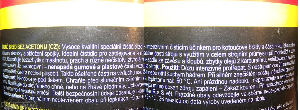

tady je slepenec návodu

používáme v hokynářství (na něco úplně jiného) tudletu chemikálii ve spreji, dal jsem tomu žertovný název "aceton bez acetonu", dnes jsem si tu plechovku půjčil a zjistil jsem že jako mávnutím kouzelného proutku žere dvacetiletý nános hnusu, šmíru a bláta ,,, otázka na odborníky zní, zda je to vhodné - motor, převodovka, nápravy -- ale asi jo, když je to vhodné i na brzdy ?!?
už jen nastříkání na zahnojené místo způsobí během pár vteřin dokonalou očistu 9
