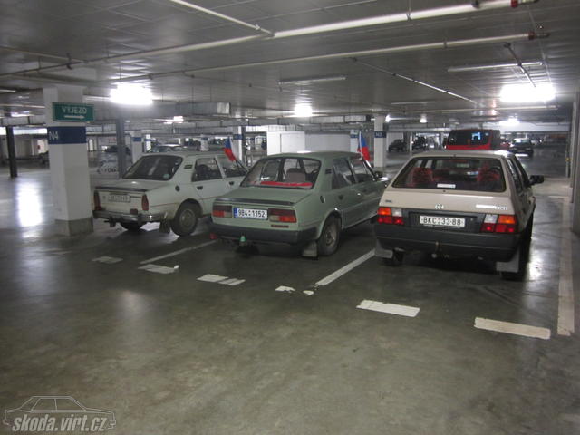

TAZ1500
a ted vlečka s novyma pružinama bez podložek img.skoda-virt.cz/vase_au
ta_upload/.../10263_2014-0
7-17_20-41-33_79.jpg snad to jeste trochu sedne
16:48:38
19.07.2014
19.07.2014
TAZ1500
ja sem daval pod domky tlumiču vnejší kroužek ložistka z diferaku z 1203ky a byla pěkne rovně před vypodloženim img.skoda-virt.cz/vase_au
ta_upload/.../10263_2013-0
9-26_18-50-06_91.jpg a po img.skoda-virt.cz/vase_au
ta_upload/.../10263_2013-1
0-29_20-11-28_80.jpg snad to je poznat

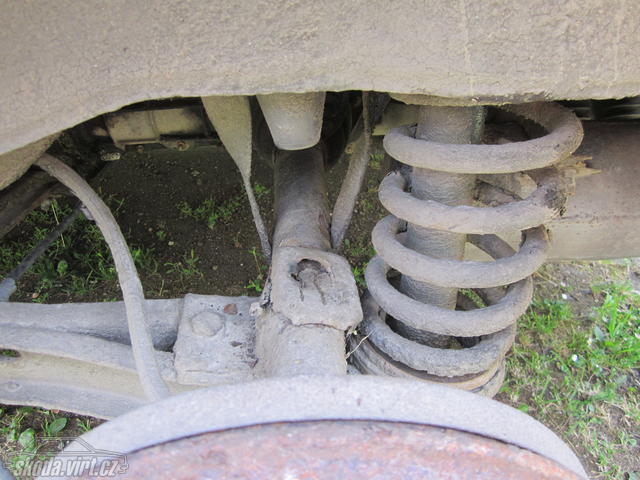

Martin/125/
dej tam ty gumy mezi závity...a je to

namontovať pružiny z Rapida a vybavené
22:42:59
02.07.2014
02.07.2014
dej do zadních pružiny gumový vložky, dá se to sehnat po netu a je to nejrychlejší řešení a funguje to.... jmenuje se to mezizávitové gumy do pružin nebo tak nějak.

-> milan5698:
Takže máš 2 alternativy... silon pod pružiny nebo snížit čumák. Pak zase ale budeš kurvit přední čelo.

milan5698 - zrušená registrace
Zdravím. Koupil jsem šáde a připadne mi, že je zadek celkem dost posazenej dole. V čem může být chyba? Pružiny? Nebo těma uhnilíma dosedama na foto č.2? Oproti té bílé Užovce je to celkem níž. Nebo je to tak normál. Předek je zvedlej, zadek sedí. Díky za rady
