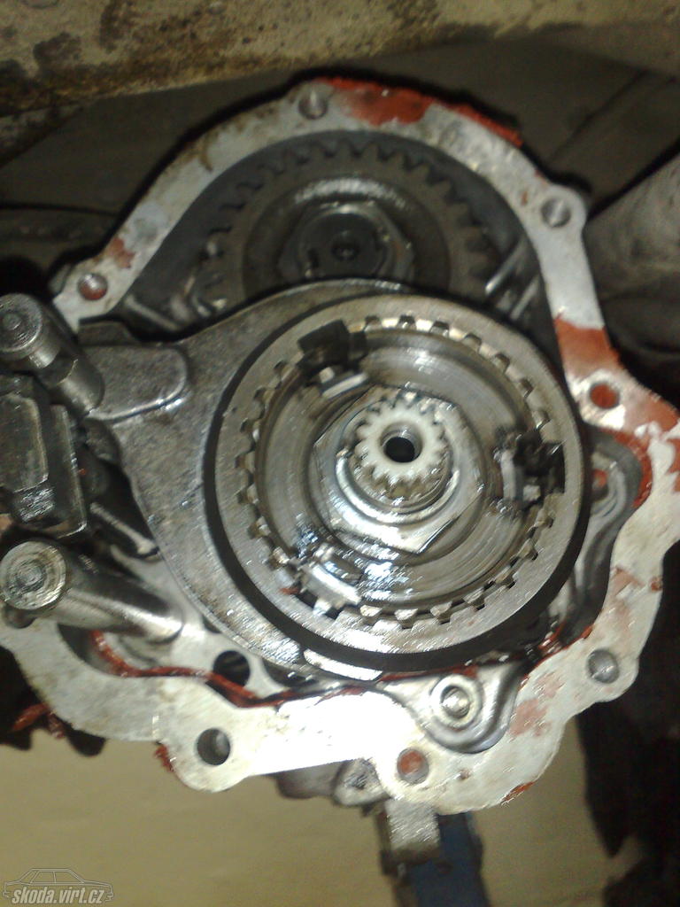

-> darklord: jj ta podlozka musi drzat tie kamene, mas ju moc malu

-> dakar.cz: skus niekdo pohladat fotku, niesom si na 100% isty, aj ked som to mal za poslednych 14 dni 3x rozobrate...

-> darklord: aha,tak to asi bude ten problém :-D Mám tam malou podložku. Díky moc

-> dakar.cz: shop.autopotreby.cz/podlo
zka-p-581.html?zenid=cm9a.
Takto ma vypadat, ked zoberes do uvahy vnutorny priemer, tak myslim ze ma kryt aspon ciastocne kamene

-> darklord: Jo,podložka tam je. Ale nijak do těch kamenů nezasahuje,nijak je nedrží,je sotva tak velká,jak ta matice. Tam má byt nějaká větší?

-> dakar.cz: pod tou matkou je podlozka? Mam pocit ze tam chyba....

-> darklord: No asi to bude ta vydlička. Jinak mám všechno správně. (jen teda nechápu jak myslíš správně otočené kameny,když jsou z obou stran stejné). Ale je mi teda divné,že to nemá žádný doraz,že to může jen tak vypadnou :-( Vypadá mi to na obě strany,ať tam dám pětku,tak zpátečku.

-> dakar.cz: ak mas vsetko dobre, tj gulicky aj pruzinky v spojke, spravne otocenu spojku, spravne otocene "kameny", tak to bude pravdepodobne naprd osadena vidlicka - posunuta

Tak jsem nad tím dneska strávil celý den. Kontroloval jsem kulisu,táhlo,spoj táhla s převodovkou,průchodku.. A nic. Všechno bylo ok. A tak jsem sundal přední víko převodovky. A tam byl ten problém. Ze synchronizační spojky 5.rychlosti vypadly ty kameny. Naštěstí nenadělali žádnou škodu. Ale nevím,proč vypadly? Všechno mám dobře,podle Andrta. Nevíte,čím to může byt? Je to moje první převodovka,tak nemám žádné zkušenosti..
