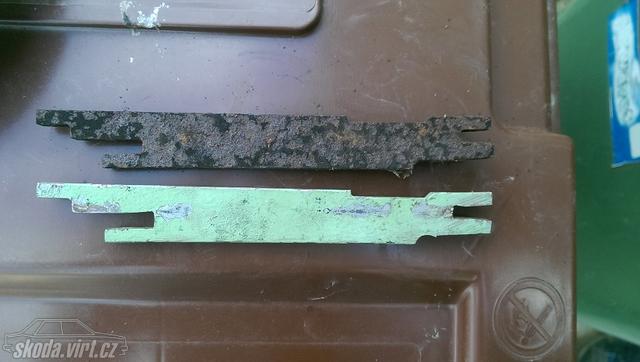

Odborník od ktorého som bral auto proste zarezal 3mm z kazdej strany do tohto Hcka, nepochopim

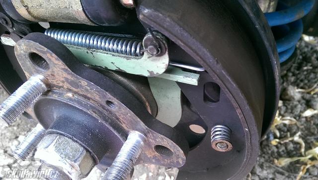

Taaaakze okamih pravdy:
tu sa to opieralo
tu sa to opieralo

Je to jednoduché. Bubny už byly jeté, takže když jsi to dal dohromady, tak sice na provozní brzdu brzdí normálně, ale na ručku se páka v kole opře o domek ložiska a ručka nebrzdí. Když se mi vyskytne tento problém, tak sundám buben, nechám samostavy tak, jak se nastavily, úplně uvolním lana ruční brzdy a zjistím, jakou vůli má páka ruční brzdy na pakně proti rozpěře, o kterou se opírá. Změřím, vyndám rozpěru a chybějící kousek dovařím elektrikou na rozpěře, zabrousím, složím a zjistím, zda mi pakny nechytají o buben. Je to sice zdlouhavé, ale účinné řešení. Nic jiného se s tím nedá vymyslet, kromě fungl nového bubnu. Tento problém jsem měl po stočení bubnů taky a po popisované opravě je to bez problémů.

-> itchy: Nemáš moc dlouhý šrouby, který držej brzdovej štít? Patřej tam nějaký asi M8x22 a když se daj delší, tak se páka opře o šroub a ručka nebrzdí.
