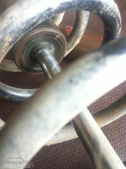

23.06.2014
-> castrol: monroe rozebiratelný byly...

-> castrol: a jsou to opravdu origo tlumiče z fabriky?

13:13:48
21.06.2014
-> aceboss 16.06.14 20:17:12: tak som to bol kuknut a ako som vravel nerozoberatelne
zvětšit Uprava tlumiču felicia - obrázek od castrol vložen 21.06.2014 13:13:48
