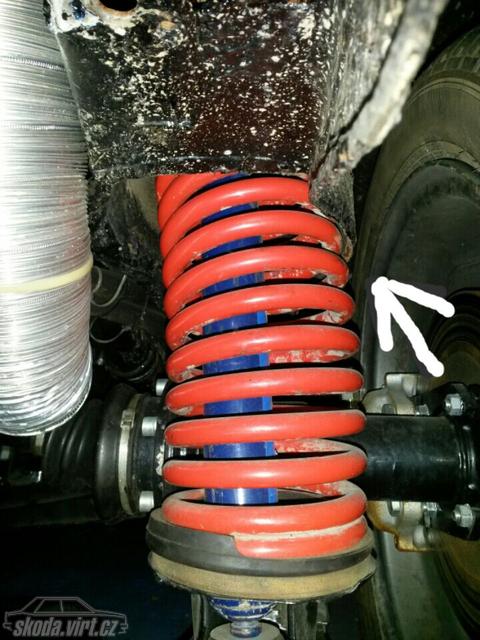

-> maco 17.06.14 09:47:44: To je špatně na vlečce, dmek se může roztrhnout. Buchty mají jen jedno správné řešení.

-> Tuner#2: a to ani nehovorim ze tam mam slusnu zbiehavost a ked cuvam tak idu kolesa do "acka".ked som otocil buchty tak je to o nieco lepsie.....

maco
-> Tuner#2: ja tam mam struny V MAXX od speedpro,nejake "vraj okruhove"...tvrde a znizene...nemoze to byt tym ze tam mam horne ulozenie tlmica a struny zo 120?

-> maco 17.06.14 00:31:28: U origo dlouhych pruzin n vlecce je to bezne. Zkus ji jinak poootocit, ale i tak to vychazi mnohdy na chlup.

maco
Zdar...sorac ze sa vtiram ale stretli ste sa stym to uz?zadna pruzina sa opiera o karoseriu....a na lavej strane je to uplne rovnake...
