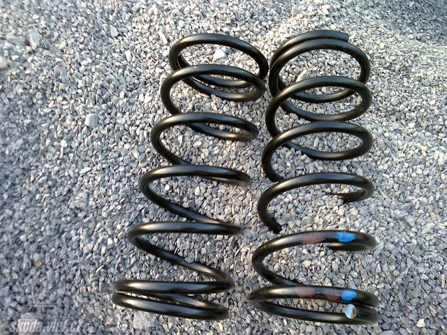

-> suri: koupím ty pružiny :)
	08:21:05
11.06.2014
11.06.2014

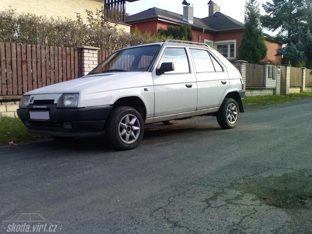

-> Vojťas 10.06.14 22:53:47:   jazdil som na tom , 70 po horách bez problému , po ceste v zákrute horšie , nesadlo si to o moc viac ako to je na foto

-> Vojťas: ale moc si to uz nesadne

Moc se s tím serete. Někde tu byl obrázek vytuzené pružiny, která to auto může pěkně zvednout. Takové navařené rozpěrky mezi závity

-> suri: no ale s tim autem jsi vubec nejel ne? tak ze by si to jeste sedlo

Co takhle tlumiče z fáva (maj jinde misky) a dopředu pružiny z diesela, dozadu z kombika?

Pružiny s paketu na špatné cesty , niekde ich mám , nové origo
