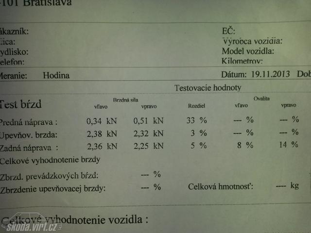

maco
-> MOLSO: skusim vymenit na hbv vrch zo spodkom a uvidime.ak nebude brzdit zadok jeasne ze na prednych trubkach a brzdicoch je problem...to jedine mozem asi v tejto chvili urobit.... a posilovac ma cislo 443 613 000 00

maco
-> MOLSO: skusim....a niekto tu pisal se draha valceka je dlha k platnicke ze preto to brzdi slabsie,tak som to vcera cekol a valcek je oprety o platnicku a ta o kotuc.v podstate draha valceku je cca do 3 mm pri zabrzdeni....proste si myslim "ze soudruzi v ndr udelali nekde chybu".....

maco
Skor mam pocit ako by mi nefungoval posilovac(uz dva som vymenil a stale to iste) lebo pedal je tvdy a zabera az dole.a rozdiel medzi brzdenim s posilovacom a s vypnutim motorom(bez posil.)je minimalny.

maco
Mam prepojky....predok brzdi 0,25 a zadok okolo 2,30 (+-som bol na merani)...pisal som to v teme "nebrzdim".som myslel ze ta 19 hbv to nevladze tak preto som dal 22hbv....a docela ma to sere ze furt riesim tie brzdy a nic :-)

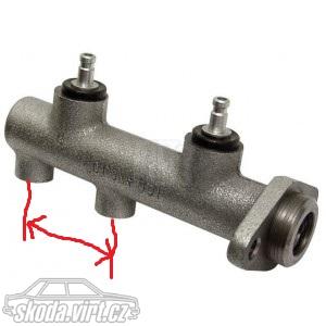

-> Milan 136: 53mm

-> stepan: 120 klasika

stepan
-> Milan 136: Na jaký auto? A jak přesně to potřebuješ?

trochu zneužiju téma. mohl by prosím někdo změřit na HBV rozteč děr vývodů, kam přijdou přišroubovat trubky?
Děkuji
Děkuji
