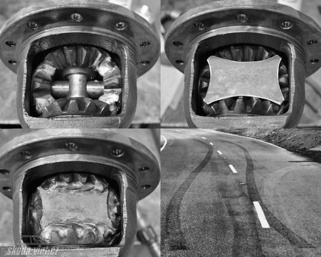

-> Luboš Pospěch: stačí bohatě svařit zuby všech koleček dohromady... Žádný plech se tam cpát nemusí :-)

Luboš Pospěch
to abych tam narval alespon 4mm plech že ?

-> Majki: věděl jsem že tu někde ta fotka je :-)

Majki
-> Luboš Pospěch: už to proběhlo ve "srandovní obrázky" docela se to hodi i tu
