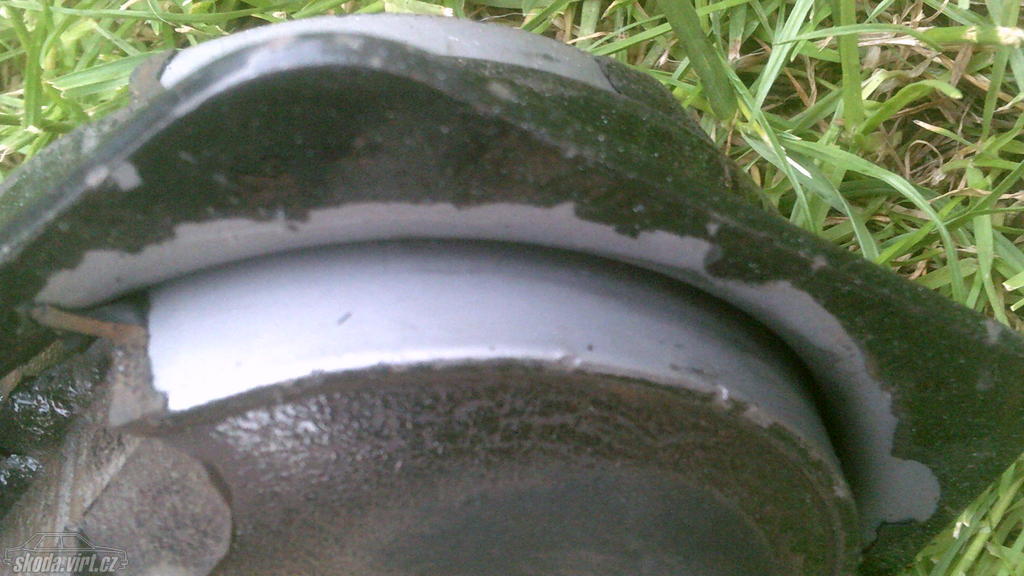

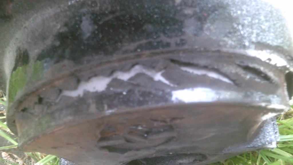

20:38:38
10.06.2014
10.06.2014
kure
asi to povařim a bude klid do hromady jim nic neni
20:37:47
10.06.2014
10.06.2014
kure
foto 3
20:36:59
10.06.2014
10.06.2014
kure
foto 2
20:36:09
10.06.2014
10.06.2014
kure
foto 1
20:35:27
10.06.2014
10.06.2014
kure
afro :-)

Discovera
Neukamenujte mě ale měl jsem zato, že tohle je profláknutá věc....já už před 8-mi roky, kdy bylo ještě dílů plná zádel jsem koupil 6ks buchet (pár na 130ku a zbytek 120ca) a 4ks byly už z výroby špatně nabodované v samotném držáku! A u jedné z nich byl dokonce otvor o 2mm větší tudíž samotný střední díl silentu co je standardně nabodován do tohoto otvoru držáku se neměl o co opřít. A v prodejně v bedně měla ženská další 10ks a opět 3ks nemohly být nabodovaný (opět oko větší než tělo silentu). Já to řešil COčkem odrbat tu gumu co je kolem celýho "železa" (a proto si toho xkrát ani VY nevšimnete, že kupujete zmetka) a na větší stupeň jsem to narychlo bodnul...kousíček co se ve styčné ploše těla silentu "vysmaží" jsem oželil. A po dobu co je mám na autě se neurvaly.
Jo a jednalo se o originály s Rubeny! ....o druhovýrobě nevím, že by se vyráběly.

-> kure: Bude to špatným kusem, před časem jsem koupil nové v krámě, namontoval a po krátké době byly oba utržené(viz. foto v odkazu). Na sériovém erku... Po výměně za dobové bez problému.
www.skoda110r.cz/gallery. php?aid=837&am...

možná špatná montáž... měly by se dotahovat na krev až na stojícím autě, aby nebyli našponovaný... pokud si je dotáhnul na vyvěšený nápravě a pak posadil na kola, tak zůstanou našponovaný a rychle se trhaj... stejný to je u silenbloků šikmých ramen a předních silentbloků na svislákách... dotahuje se vždy až v poloze v jaký to bude jezdit, tzn. nastrojený a na kolech.

kure
zdravím všechny ,měl bych dotaz ..... jak vyřešit uložení podélných ramen jinak než sériově jde o to že se mi nové uloženi (buchty) po pár km vymlátilo bud jsem pořídil aušusy nebo neunesou to hromadu výkonu , děkuji všem za reakce možno do sz
