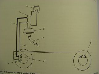

Ví někdo, jak jsou zapojený okruhy brzd na 110R do HBV? Jestli je přední vývod na přední brzdy a zadní na zadní? Nechce se mi zvedat auto a šátrat někde rukama.
-> U-Geen: Sadista :)
U-Geen: zle sa pozeras :))
-> PeterP136: ja tam teda žádný kočky nevidim :-)
Ked si ten obrazok vezmes do tretieho rozmeru, tak na ciernej rurke mas kocku s 3 dierami (privod a dva vyvody pre PP a LP stranu) a tam co je ta biela rozbocka, tak tam je kocka so 4 dierami (privod, dva vyvody na PP a LP stranu a jeden vyvod dozadu). A vzadu je este jedna kocka s 3 dierami (privod z tej 4 dierovej kocky z predu a dva vyvody na PZ a LZ brzdu). Je to jasnejsie :) ?
Ja chci predelat 105tku 86 na čtyrpistky, ale z tohohle obrazku moc chytrej nejsu. Tohle ukzuje jednu stranu (spolecnej okruh pro zadek i predek) tam je nejaka speci kostka, ktera rozdeluje na zadni/predni okruh a pravou/levou stranu? Neco jako s 5ti dirama?
Dakujem pani, ale uz som bol doma, takze som mohol popozerat mudre knihy. Inak co sa obrazkov tyka, najlepsia je ta polska kniha.
